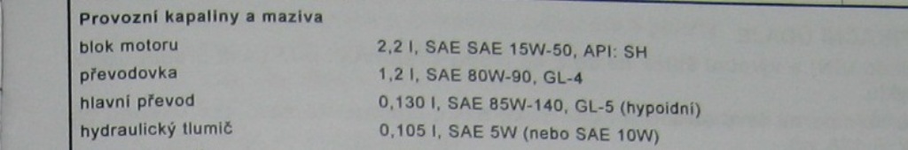

Ahoj hoši.
Prosím o info. Kolik litrů oleje se vejde do motoru sv750, převodovky, diferáku?
Díky díky

Těch 130ml bude pro hlavní převod jednokolky asi moc, doporučuji raději jen 100ml. Pokud to přeleješ, přebytečný olej po zahřátí vyteče buďto skrz vstupní nebo výstupní gufero. :)
Re: provozní náplně
Michal píše:Těch 130ml bude pro hlavní převod jednokolky asi moc, doporučuji raději jen 100ml. Pokud to přeleješ, přebytečný olej po zahřátí vyteče buďto skrz vstupní nebo výstupní gufero. :)
Michale, ja to nalil plny pred lety tenkrat kdyz jsme myho Dnepra dotahli. Omylem. Od ty doby je to furt plny, nevyteklo.
