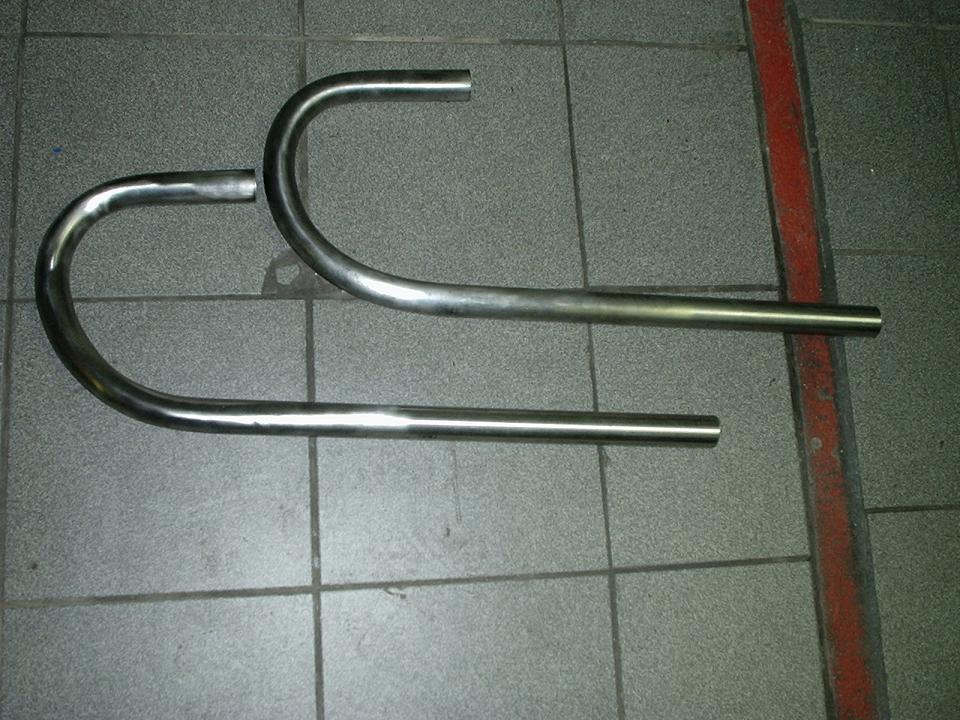

nemáte někdo zkušenosti s ohýbáním nerez trubek? potřebuju naohejbat kolena..k dispozici mám hydraulickou ohejbačku i autogen ..takže předpokládám že budu muset trubku napěchovat jemnym pískem (to mě napadlo zavařit jedno dnou a do druhý se šroubem s veklkou podložkou na dopěchování písku..)ohřejvat,neohřejvat?

jestli ji mas dost, tak to na kousku zkus, zavaril bych obe strany. neohrejval bych to, aby to nezmodralo

Trubky se zatloukají dřevěným kolíkem, nejdříve z jedné strany a po sklepání písku ze strany druhé.

Pokud budeš ohýbat za tepla, tak pozor ať je písek opravdu suchý.
A ohřívat nebo neohřívat? To záleží na tom, Jaká trubka to je.

hlásím že kolena jsou naohejbaný:-) nerez stěna 1,5mm už to jenom doladím až bude motor v rámu ..

tak jeste prozrad jak jsi to udelal

vytočil jsem ucpácky se šroubem na konci závitu konus kterym roztahuju kuličku která se opře o stěnu v trubce..jednoduchá šablona (okopírovanej radius kolena) trubku naplnit pískem sklepat,ucpat..a asi na 8x nahřát ve víhni,hrozně rychle to chladne jak bere ten písek teplo ale jde to..
mám ty kolena starý dost zhuntovaný a nevím pořádně jak to má bej ještě vyhnutý z osy..to doladím jak dám motor do rámu..každopádně ted mě čeká udělat zbytek vejfuků:-)

buchtič.....pěkná práce ty kolena v nerezu, vzhledem k tomu že to byl pokus omyl, tak je to pěknej výsledek.
Jenom jak jsi říkal žes to prohnal výhní tak se ti může stát že to bude "jakoby reznout" následkem toho že jsi z toho vypálil legury které dělají nerez nerezem. Možná by stálo za to je přemořit pastou na nerez aby se přepasivovaly a byly o chlup odolnější. Co to bylo za materiál?

Za studena to ohnout nešlo?
A netuší někdo jak na takové nerez trubce udělat hrdlo? Tzn. posledních cca 30-40mm zvětšit vnitřní průměr trubky na vnější průměr?
Jinak ještě jedna věc. Na výfuky se používá většinou nerez AISI 304 nebo pak ještě jeden lepší, nevím z hlavy značení, ale ten není běžně ke koupení protože je drahý jako svině. A ten používá například Akrapovic a podobní renomovaní výrobci výfuků...

vici:to hrdlo by mohlo jít udělat podbnym způsobem jako se dělá na měděnejch trubkách .
nebo přes nařízlou silnější trubku jí chytit v soustruhu do uviverzálky aby se to nezbortilo mezi paknama .místo nože nějakej přípravek s radiusem nebo ložisko na kulatině a musí to jít pomalu vyválcovat.nic složitýho a vylítanej soustruh na takovýhle kraviny má kdejakej jezedák:-)
ty kolena dělal bez jakýkoliv ohejbačky jen s kopytem z pásoviny a kopíroval jsem vnitřní tvar kolena..
