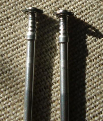

Vymlácené jehly
Vymlácené jehly
Jehly od Gossieho jsou známé problematickou životností drážkování na segerovky. Otlačí se o díru v plastovém šoupátku.
Takhle vypadají moje po asi 35.000km:
Gossie po 35000km
Gossie po 35000km
Otázka, co vydrží víc? Pocínovat, nebo tekutý kov? Pokus o vaření toho kdovíjakého kovu předem zavrhuji, nemám na čem si ověřit vařitelnost.
Drážky tam nepotřebuji, stačí mi vrchní segerovka. Jehly seřizuji podkládáním podložkama.
Nové prý už koupit nejdou a protože fungují citelně lépe než originál, opravit je rozhodně chci.
