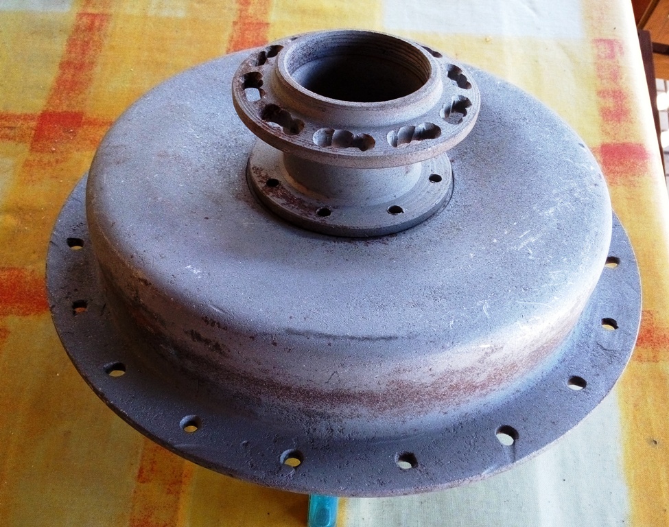

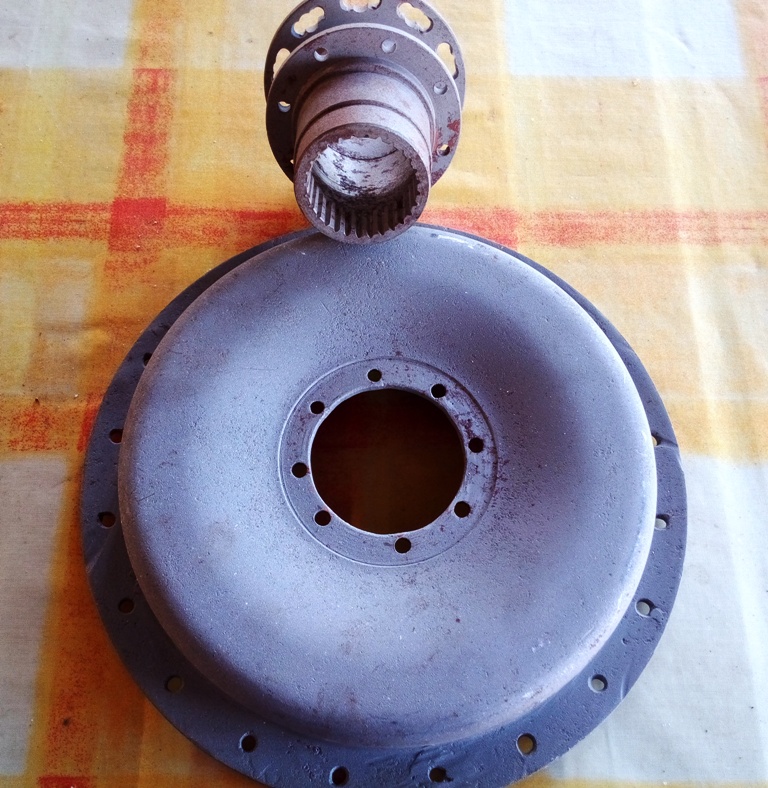

Ahoj,nevíte kde nebo kdo by byl schopen mi zanýtovat 2ks bubnu s tím unášečem??

zkusil bych se zeptat někde kde dělají brzdové obložení nebo spojky

No problém je v tom ,že tam musí být ocelové nýty a za studena je asi nikdo není schopen roznýtovat :(

no jak myslis, ze to delaj rusaci, proste vemou kladivo a nejaky pseudopripravek a mlati do toho dokud to neni roztemovany. to urcite zvladnes v garazi

Doma bych to roznýtovat nezkoušel. Chce to kováře, nýty se někdy musí popustit aby šly roznýtovat.

Mě to dělali kdysi chlapi v práci. Není to zase taková věda. Chce to utahovák, hlavičkář a autogen. Vždycky trochu nahřát a hned začít bušit. Líp se to dělá ve dvou. Myslím, že bys to zvládnul.

Ocelové nýty jsou vyrobeny z materiálu který jde nýtovat za studena. Ohřívají se jenom nýty většího průměru a nebo jeli třeba tam kde se počítá se stažení nýtu stydnutím. V tomto případu stačí nýtovat za studena. Utahování nýtu se dělá tím, že se vyvrtá do železné tyčky otvor kde volně jde vsunout nýt. Nýt se vloží do otvoru a utahovákem se usadí nýtované materiály na sebe. Hlavička nýtu stačí opřít o pevný mat. Nýtuje se tak, aby roztemovaná část nýtu nebyla placatější než je průměr nýtu. Na to se dá použít i hlavičník, to je ocelová tyčka s půlkulatým otvorem , která vytvoří druhou hlavu. Nýtovat proti sobě, ze začátku nedotahovat nýty. A hlavně, velkými ranami vyrážíme, malými nýtujeme.
