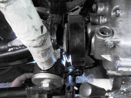

Souhlasím,ale tady šlo spíš o úpravu vidličky a hardyspojky a mě to pomohlo.Když je krátký rám a převodovka se zpátečkou tak je to tam celkem na knop.Jde hlavně o tu předposlední fotku.

zdar a silu.mam kratky ram na kacku a prevodovku se zpateckou.nevyhoda je ze kdyz ti odejde hardyspojka,musis posunout cely motor abys ji vymenil.tak tam hned dej poradnou.mam uralackou,je tam 35000km a v poho.na vidlicce udelej ukosy a vymezeni nastav vpredu jak ma byt.kardan na kulicku.vzadu ti ty vymezovaci krouzky nevyjdou,kardan urez,nastav si jej do spravne polohy,oznac,a jako vymezeni zadni provrtej pred zadni unasec skrz kardan otvor prumer 4mm a jako kolicek ten vrtak 4mm.samozrejme patricne zkraceny.a zalepit na loctite.osvedcena uprava dle pana Matouska.v zadnem pripade kardan nesvaruj,vim o cem mluvim.

Zdar a sílu.Díky za rady ;) Tak jsem teda udělal úkosy na unašeči,zkrátil kardan a zajistil kolíkem.Ale mezera mezi tím unašečem a kyvkou se mi zdá ještě pořád malá (je tam něco mezi 3-4mm).Nevím už jak víc tomu pomoci.Ještě jedině odfrézovat z obou unašečů po milimetru na dosedacích plochách k hardy spojce?Nebo udělat větší ty úkosy? Mám strach že to moc zeslabím. Jako vůle 3 mm tam je ale nevím jak se to bude chovat za jízdy.Když s tím kardanem zatočím tak to nikde nedrhne.Nějaké nápady? Díky :cry:
