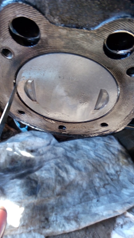

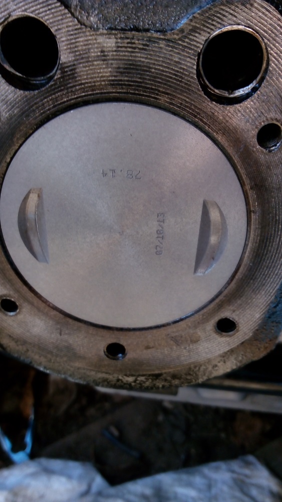

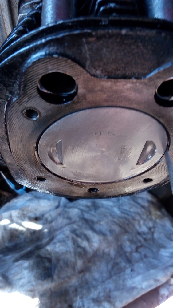

Zdravím všechny. Chci se poradit. Třeba zkoumám blbost. Nechal jsem udělat výbrusy válců, osadil jsem písty Almo. Válec- píst je udělaná vůle 0,08mm. Po nasazení pístu a válce jsem měril na zkousku vůli mezi stenou válce a pístu měrkou na kraji pístu viz foto. U pravého válce jde pěkně merka kolem dokola 0,2mm. U levé strany sla od výfuku lehce a na straně sání sla těžko. Zkusil jsem otočit píst a zlepšilo se to ted mám vuli 0,2mm a u strany sání mam 0,15mm.Je to tak v pořádku? Kliková hřídel je nová, úhlování jsem zkoušel ještě před montáží( čep sel krasně protáhnout oběma oky současně).
