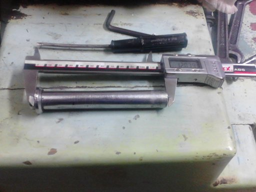

Potřebuji poradit? Těsnění krycích trubek zdvihátek.

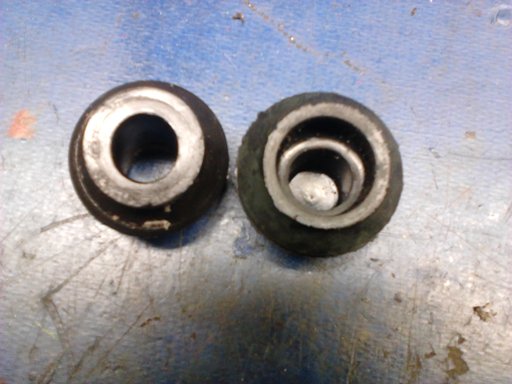

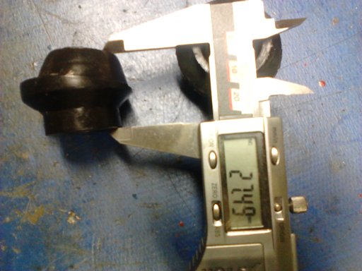

Mám ze sady gumové kuželové těsnění, je ale rozdílné s tím co bylo na MT 10-36 - nové má vnitřní osazení.
Tak nevím jestli se to neměnilo během výroby :?
Musely by být trubky delší.
Poradíte?
trubka 121 mm
trubka 121 mm
vlevo původní vrchní strana, vpravo nové vrchní strana

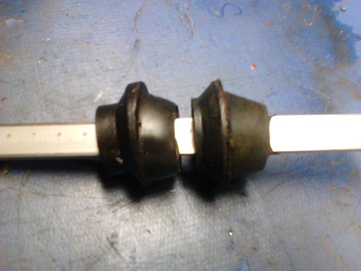

Původní z boku
Původní z boku

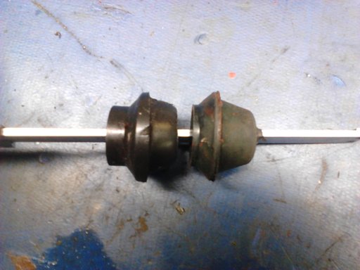

Tak vysvětleno a díky P.Kučero ....
Nové těsnění má sice oproti originálu osazení, ale jen estetické.
... staré těsnění mělo deformace a tvar mě zmátnul, že jsem jí otočil o 180, takže patří delší část konusu dopředu a výstupek na gumě nahoru.
Bylo divné, že byl zbytek silikonu na delší části starého těsnění, ted´ trčí delší část ven.
