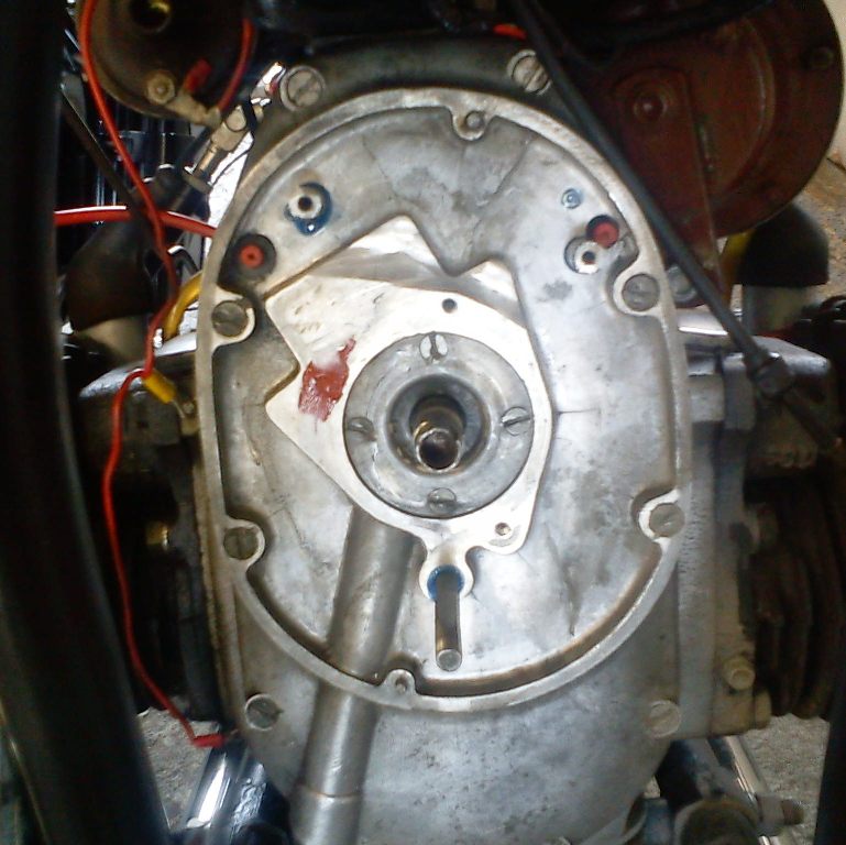

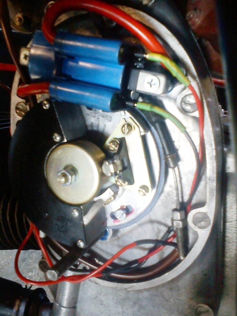

Včera jsem montoval bezkontakt Drumbasovi na káčko.
Fotky mam jen dvě
Cívka je od p.Kučery z Ignitechu ,ale úprava aby to tam vlezlo mi zabralo stejný čas jak z origo cívečkou dodávanou k bezkontaktu.Kdyby to káčko mělo ten větší kryt zápalka tak jako emka,tak tak to je práce na 1hod a nemusí se tam nic přibrušovat a hledat správnou polohu pro umístění te cívky........zlatá emka
Doufám ,že zde Drumbas napíše své postřehy po první projíždce
Fotky mam jen dvě

Přeji úspěch, ale když tam vidím tu "elektrárnu",mám chuť na uzla..
