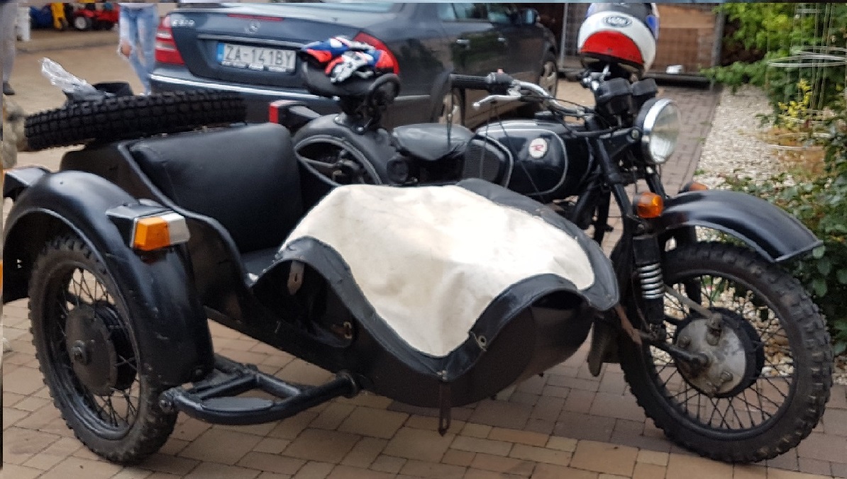

Dobry den
Prosim o pomoc z idetifikaciou ramu+dielov.(z dovodu nakupu ND k ´rekonstrukcii´)
Udajne MT11 1997

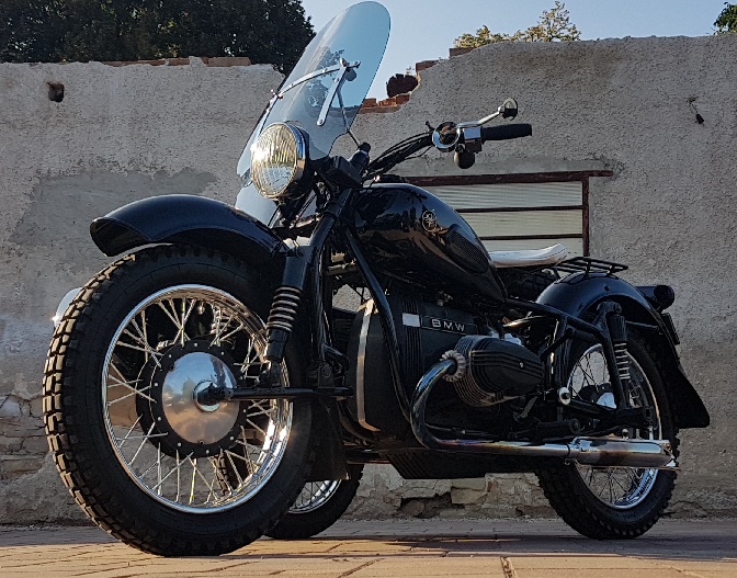

Dobrá kombinace. Podvozek Dněpr, motor BMW.

Pěkná práce :-)
Mnoho šťastných návratu domů

8-) Nádhera . :o

Pěkná práce...
...čímpak jsi černil spojovák??? Prosím popiš.

Vcelku zaujmavy recept :D
Diely sa musia poriadne odmasnit (inac to flakatie).
Obycajne SAVO+Hydroxid sodny(krtek) v presnom objemovom pomere 2:1 (800ml savo:400ml hyd.sodny)
po zmiesani sa samo zacne varit na cca 120stupnov. Treba zacat pod tym kurit ,udrziavat cca 140stupnov var v dobe 30 minut jedna lazen,neutralizuje sa oplachom v destilovanej vode.Pri miesani ako aj vareni strasny pozor na oci a kozu nakolko ide o dost neprijemne poleptania,je dobre niecim zakryt lebo to strasne prska.. (je to podobne ciernenie *oxidacia* ako brunirovanie na zbrane,len v lacnejsom prevedeni..)
Oteruvzdonost je na celkom slusnej urovni,a efekt stoji za skusku..

Maco máš to pěkné.Jen to plexi na světle mě jaksi nesedí.Já osobně bych dal na něco většího na řidítka.No ale hlavně ať Ti to jezdí ;)

Dakujem za radu. velke plexi tam viac pasuje+je velmi komfortne na cestovanie...

Zdravim,mohu se zeptat jde jsi sehnal to plexi na motorku,vypada dobre.Dekuji K.M

Pan ich ma aj skladom,moje je to vysoke tmave:
https://motocykle.bazos.sk/inzerat/9105 ... -Stity.php
