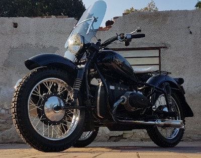

Dobrá kombinace. Podvozek Dněpr, motor BMW.
Re: Novacik
Pěkná práce

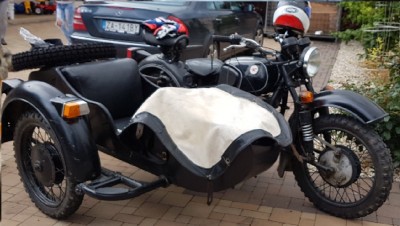

Pěkná práce...
...čímpak jsi černil spojovák??? Prosím popiš.

Vcelku zaujmavy recept
Diely sa musia poriadne odmasnit (inac to flakatie).
Obycajne SAVO+Hydroxid sodny(krtek) v presnom objemovom pomere 2:1 (800ml savo:400ml hyd.sodny)
po zmiesani sa samo zacne varit na cca 120stupnov. Treba zacat pod tym kurit ,udrziavat cca 140stupnov var v dobe 30 minut jedna lazen,neutralizuje sa oplachom v destilovanej vode.Pri miesani ako aj vareni strasny pozor na oci a kozu nakolko ide o dost neprijemne poleptania,je dobre niecim zakryt lebo to strasne prska.. (je to podobne ciernenie *oxidacia* ako brunirovanie na zbrane,len v lacnejsom prevedeni..)
Oteruvzdonost je na celkom slusnej urovni,a efekt stoji za skusku..

Maco máš to pěkné.Jen to plexi na světle mě jaksi nesedí.Já osobně bych dal na něco většího na řidítka.No ale hlavně ať Ti to jezdí
Re: Novacik
Dakujem za radu. velke plexi tam viac pasuje+je velmi komfortne na cestovanie...
