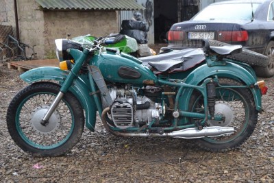

Ahoj,chystám se koupit svůj první ruský stroj. Chci ho ale provozovat bez sajdky. Výběr jsem zůžil na K750, K650, K650, nebo MT9. Mám ale dotaz k rámu - dlouhý/krátký. Forum jsem prolezl, ale nenašel jsem přímou závislost na typu, převodovce... Mám nabídku na K750 se zpátečkou a krátkým rámem. Může to takto být? Diky

Udělat se to dá, ale je to zprc. Krátkej rám=převodovka bez zpátečky. Dlouhej rám=převodovka se zpátečkou. U sola Ti je stejně zpátečka k prdu.

Co na něj říkáte? Líbí se vám tenhle kousek?

Vzhled je to poslední co by jsi měl řešit ,záměř se na cenu at to je co nejlevnější ,protože tě stejně čeká kompletní GO a konečná částka by měla být co nejmenší
Třeba tam nejsou kovové trubky na sání které se velmi špatně shánějí a jsou drahé .Přední světlo není z kačka, ale z nějaké novější verze Dněpra .Rám je dlouhý a taky nepatří na kačko . Převodovka se zpáteckou Viděl bych to na typ K650 a výše s kačkovym motorem

Já bych to viděl na Dněpr MT 9 s tím že tam ten spoďák nepatří :roll:

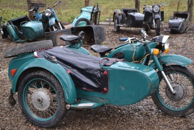

Draku, jestli sháníš něco se sajdou zkus tohoto Němce http://ww3.autoscout24.de/classified/27 ... asrc=st|as od něj jsem kupoval mojí MT16 v myslím docela dobrém stavu a na bílých značkách a měl tam ještě jednoho Dněpra MT16 s platnou technickou a tažným a věř kdybych ho měl kam dát tak ho vezmu taky, jeho cenu se podařilo stáhnout na příjemných 1500Eur toho druhého měl za stejnou cenu
