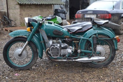

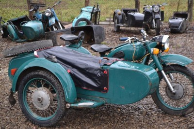

Co na něj říkáte? Líbí se vám tenhle kousek?

Vzhled je to poslední co by jsi měl řešit ,záměř se na cenu at to je co nejlevnější ,protože tě stejně čeká kompletní GO a konečná částka by měla být co nejmenší
Třeba tam nejsou kovové trubky na sání které se velmi špatně shánějí a jsou drahé .Přední světlo není z kačka, ale z nějaké novější verze Dněpra .Rám je dlouhý a taky nepatří na kačko . Převodovka se zpáteckou Viděl bych to na typ K650 a výše s kačkovym motorem
