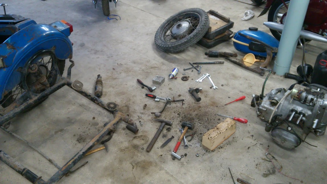

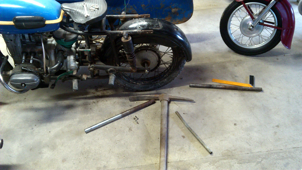

Zadní část rámu byla hnutá na levé straně asi o 15mm proti té pravé. Došlo na použití jemného nářadí. A...povedlo se, rám je opět rovný. Dorazil i blatník z Ebay (krásný a nezničený), tak jsem to cvičně sesadil a je to pěkně rovně. Poučení do budoucna...Katarina 150kg, ani půl kubíku dřeva nepatří na tandem.

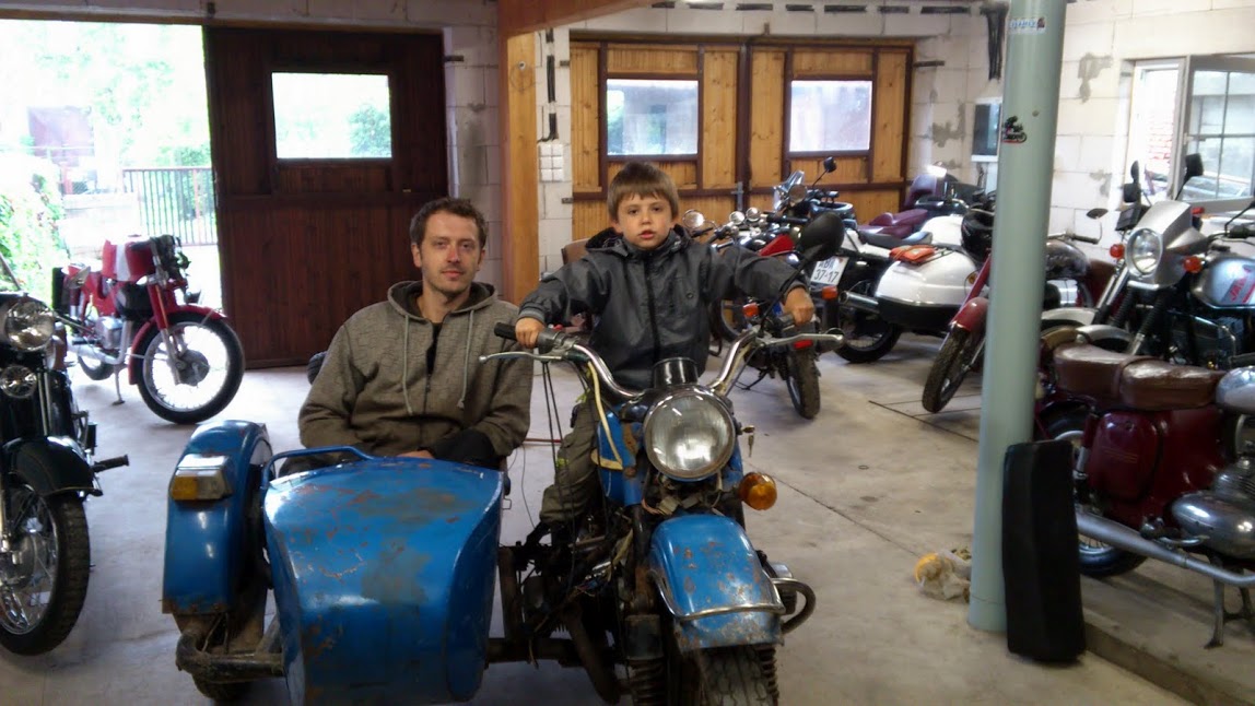

Tak na delší dobu asi poslední fotka Urala v celistvém stavu s Juniorem.

No a zde jsem již dosáhl "Point of no return"

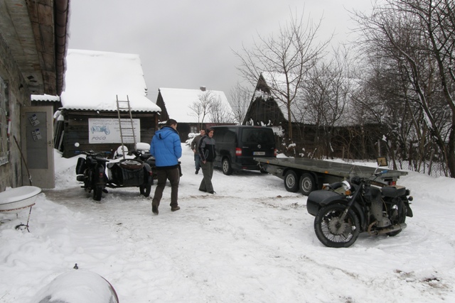

na tomto jsme dovezli tři kusy i se sajdama bez demontáže
