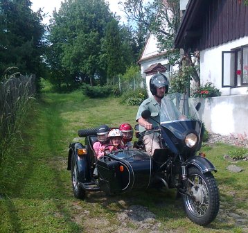

Já vozím naše holčičky zatím takhle. (Ale jen kolem komína) ;) Pepa
