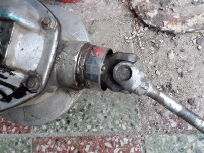

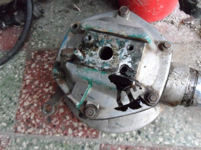

Ahoj,jen dotázek,z čeho je to diferák??Je to Káčko nebo není?Asi ne,co?
Re: Jakou motorku doporučí odborníci?
Je.
Dle mého názoru to je diferák z Urala , protože má nalévací otvor pro olej ve víku oproti káčku a dněpru ,který to mají v bloku .Obrázek
Podle páky brzdy je to Ural. Dněpr má táhlo zevnitř. Káčko neznám.
Jo, máte pravdu..Ta páka je jiná..

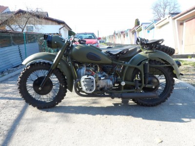

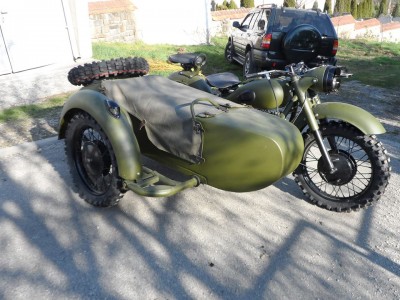

žiju :) sice nemám čas,ptž do toho všeho stavím barák,ale motorka je téměř hotová,papíry vyřízené,momentálně je u kolegy Benďy na doladění......ještě je na tom furt co dělat,ale z toho počátečního vrakoidního stavu jsem se kousek hnul.....z toho jsem kdysi dovezl zůstal jen motor,na kterém se něco udělalo a na kterém teď vyšívá ještě Benďa(dík),nádrž a rám na motorku.....jinak je vše druhé a většina nová :mrgreen:

8-) Pěkná práce .
