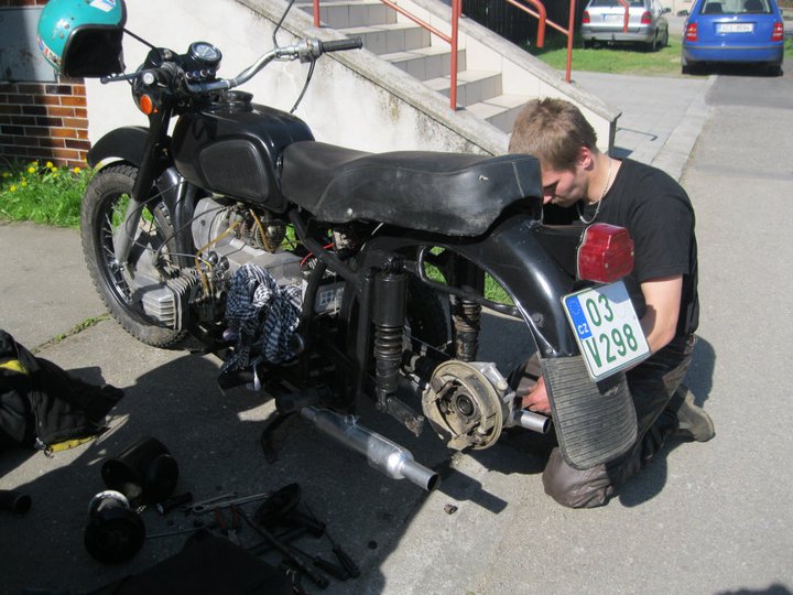

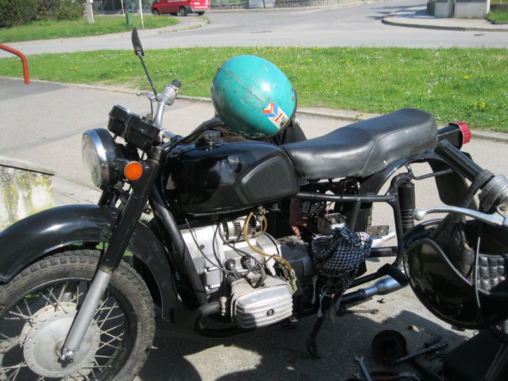

Byla sobota, šest hodin ráno, vstávám, posléze dolaďuji drobné nedostatky na dněprovi a razím 20km do Soběslavi, na veteránskou testaci. Největší chyba co jsem moch udělat, motorku dva dni předem umejt a nedojet jí projet. na testaci přijíždím již s pochybnou funkcí spojky. Motorka kontrolou v pohodě prošla. Odjíždíme tedy podívat se do vzdálenější vsi na Offroad závody. po pár stech metrech to přijde, už docela silou vymáčknu spojku že přeřadím, v tom hvízdne v převodovce a spojka zůstane natrvalo vystavená. Takže na parkovišti vyndavám z dněpra převodovku, půjčuji si kladivo, vymlátím z převodovky orezlou zadřenou vypínací tyčku, u ochotného pána v protějším domku obrušuji na brusce, a hurá zkládat :-). poučení na příště, motorku zbytečně nemejt, a když už, tak pořádně projet. a dělat hřídelky trošku volnější. Jak sem zjistil, stačí na demontáž převodovky dva klíče (13/17, 19/22) a sikovky knipex.
:roll: Ty hold nezapřeš, že tvé povolání je ti koníčkem. Ale jestli miluješ opravy na cestě jako já a tohle bylo neplánované :mrgreen: , tak upřímnou soustrast. Já osobně vyjadřuji hluboké uznání za soudružský přístup - vážím si těch co si umí v krizových situacích poradit a nečekají na kamaráda s odtahovkou. :D

to je ta převodovka ode mě ? :D
jo jo, asi má tu hřídel vyvrtanou o kousek menší dírou než ta moje :-) stane se... na ukrajině běžně...
