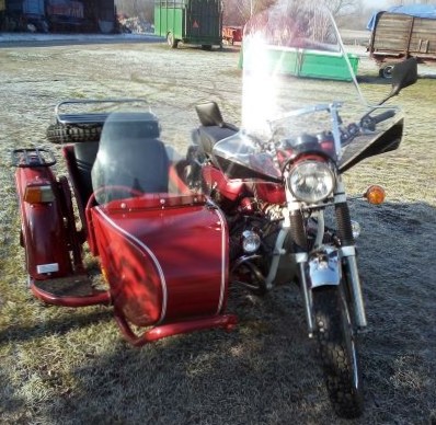

Kurňa koukám, že to sranda nebyla. V tom světle to vypadá na elektrické srdce motorky.
Mě lampa chytla na čz 180 487.4
Mohla za to patice napojení žárovky H4
https://www.automarket-sukorady.cz/auto ... H4-mesicek
Rád se přehřívá plíšek dotyku se žárovkou, pak změkne a dochází k jiskření zvyšuje se teplota a nakonec mi blafl drát(izolace)
Spravil jsem to, patici vyměnil a potom co jsem musel měnit žárovku, jsem zjistil, že se to děje zase. Vždy je to zrovna kontakt kostry. Zkusím natáhnout silnější drát kostry. U tebe to předpokládám bylo něčím jiným až se uvidíme tak zas splknem. Zajímá mě to. Už přemýšlím kam si dát na svém dněpru taky hasičák. Nerad bych někde bezmocně koukal jak se mi mění v pochodeň.
