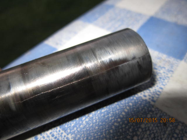

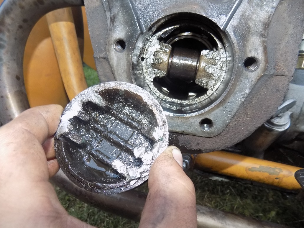

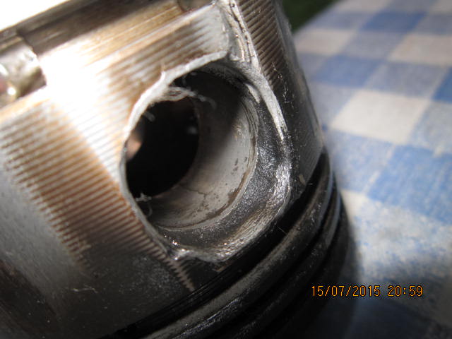

Už jsem našel toho permoníka, co mi ťukal v motoru...
...další oběť bohu motorismu ( Šumavy)...
válec
válec
podélná prasklina na čepu ( z obou stran)
píst
píst
...naštěstí jsme dojeli až domů...
Příspěvky: 888
Re: 5. Šumavský sraz
:D Hezká práce. Tak takhle se zvětšuje objem válců aby to víc jelo? Hold nové technologie. Trošku to začíná připomínat přepouštěcí kanál na dvoutaktu. :D Hlavně že jste dorazili všichni zdrávi domů.

Týjo móóóc hezká práce.
Tak to je jasný proč jsme na zpáteční cestě jeli volnějším tempem. :oops:
Teď přebrousit a dát píst z T-815 :D
