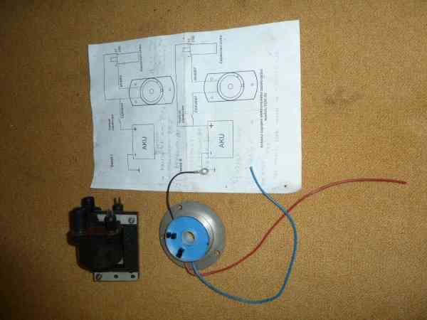

Ja mám koupené tohle zapalko už asi rok ,jenže ještě není vyzkoušené ,protože nemám složený motor :(

fapeko píše:Ja mám koupené tohle zapalko už asi rok ,jenže ještě není vyzkoušené ,protože nemám složený motor :(
ObrázekObrázek
Prosim te,das mi kontakt na toto bezkontakt,zapalovani,kde to koupit? Dik. Aleš

Tak si to nastuduj a potom mi nápis na email a já ti to zapalko pošlu
