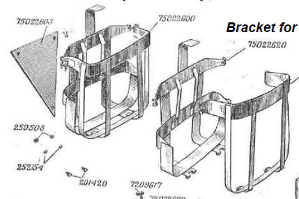

nemáte prosím někdo nákres držáku kanistru s rozměry?
Jde mi o tento typ -viz. foto
Jinak na obrázku je vidět, že z vnitřku sajdy je trojuhelníková výztuha
Chtěl bych si dřžák udělat sám, ale nikde jsem nenašel rozměry
Diky, Petr
Diky, Petr

Re: Kanister
ten nakres je skadial? tomu trojuholniku troch nerozumiem prečo to nieje skôr štvorec?
presne tento typ nosiča som začal vyrábať. ja to robím tak že som vzal 10L kanister postahoval som si fotky na ktorých je kanister s držiakom a len tak od oka približe z lepiacou páskou na kanister nalepujem 3cm hrubé pásiky papieru ktorý nakoniec použijem ako šablonu na rozmery. ( ak by som konečne prišiel na to ako vložiť fotku tuna tak by som to ukazal) ak to nebude ponáhlať tak možem potom zverejniť nejak výkres ale skôr než za mesiac to nebude lebo teras nemám na niČ čas

Re: Kanister
obrazek je z http://www.goodkarmaproductions.com/HTML/tech.html

konečne sa mi podarilo dostať foto sem.
toto je strana ktorou sa prichytáva tu side. ale momentalne stojím lebo si potrebujem najprv pozhánať šŕuby a matice s motýlom a hlavne tú zavlačku na pántik. predpokladám že zavlačka bude identycká s týmy čo držia dvierka na nádrži.
rozmery som určil len podla fotiek z internetu a podla rozmerov kanistra. najprv som to iba rátal pracne všetko ale prestalo ma to baviť tak som sa na to vykašla a zrobil som to s pásikov papieru a výsledok je omnoho rýchlejši a presnejši potom čo to vśetko dopasujem a označim ta zas rozoberem a len pomerán dlžky a miesta ohybou a dam to vypáliť a poohýbať kamaratovi a dalšiemu to dam pozvárať. ak by mal niekto tento nosič a bol by ochotný tak mi zmerajte prosím hrubku plechu ja zvažujem hrúbku 1,8 až 2 mm a ak by bol až príliš ochotný tak aj širky jednotlivých plechov a približné rozmery ďakujem.
