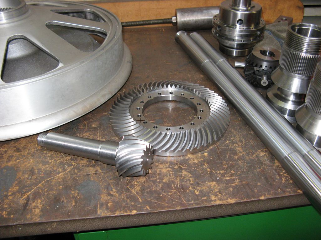

Ogaři, kolik by byla snesitelná cena za soukolí do zadního převodu? Já jen že jsme je teď dělali v práci na závodní bugatku s šesti a dvanáctiválcovým motorem pro Elišku Junkovou a neviděl bych v tom až takový problém. Kdyby se našlo pár zájemců, tak by to asi stálo za to, né? Zítra se to pokusím nafotit, ať máte představu, čím se taky zabýváme.

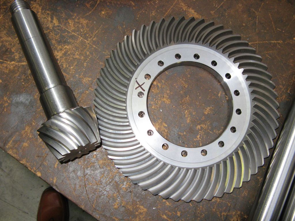

Mám ty fotečky a ptal jsem se šéfa co za to. Říkal že tak 6t, pro nás je jedno, jestli to bude série 20ks, nebo jen
4 páry. Jen zuby si necháváme dělat u specialistů v Přerově, ale i kdyby nám dali 2x takovou cenu za zuby za malou sérii, tak se dostanem max na 8t. Je to celé ze ŠESTNÁSTKY, teď nevím přesnou koncovku, to bych musel hledat, co jsem na to objednával. Po kalení je to ještě zmrazované kvůli jemnosti struktury.

Re: Kuželové soukolí Herzog - je to fáma
Cena je velmi dobrá. Přesto bych rozhodně nevynechal nejdřív analýzu vylámaného kola odborníkem. Zjištění příčiny selhání je nezbytným krokem k tomu, abychom si nevyrobili jen další soukolí, na které se nebudeme moct spolehnout.

No ono ty zuby by měl prohlédnout nějaký starší klasik, tím myslím tvar lomu apod. a potom ještě nějaký metalurg na strukturu té oceli a ještě nechat udělat chemický rozbor. Tím bych možná začal, tím rozborem, aby se zjistilo, z čeho to soudruzi vyrábí a třeba odpověď bude hned. Jinak ty soukolí Do bugatky přenáší asi 250 koní s kompresorem na pevné zadní nápravě....

Tak když koukám na foto soukolí, které přenáší 250 koní tak si myslím, že není třeba řešit kvalitu originálních převodů z Urala.
Logicky při větším počtu zubů je jednotlivý zub méně namáhán. Jelikož tento stroj používám a budu používat pro jízdu v terénu určitě bych uvítal pomalejší převod. Za 6.000,-Kč by to byla paráda. Mám najeto 8000km a už jsem vrazil do nového soukolí 5.825,-Kč.
