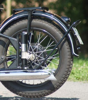

Ta emka nahoře na tom výkresu je až na drobnosti a nádrž téměř přesná kopie BMW. Nevíte z kterého roku je stroj na výkresu? Mám ten velký výkres , kde je vše perfektně rozměrově rozkresleno doma, ale jakákoliv informace o roku výroby tam není...Díky

Jo, to jsem "četl" asi jako tatar staroslověnštinu..a ten rok 1951 je stejně nejasný. Já mám právě na emce na př. blatníku "rámy" podobné jako na téhle, jen jsem myslel že ten spodní rám má být nahoře a ne dole k motoru..Jinde jsem tohle nikde neviděl..

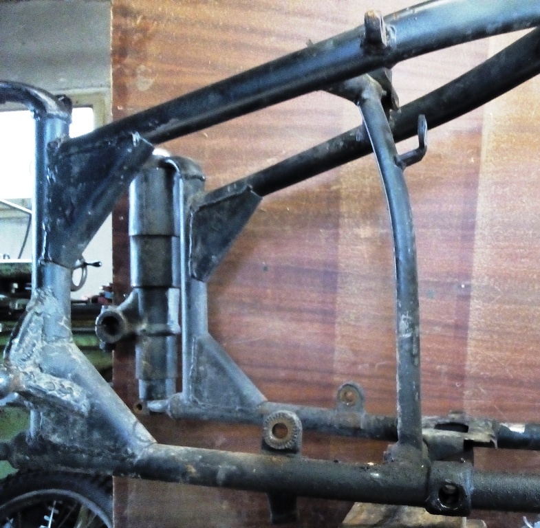

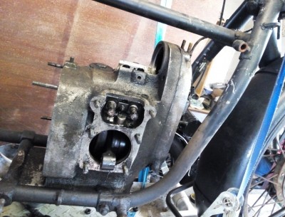

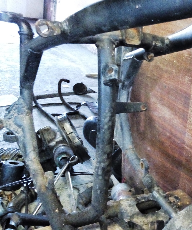

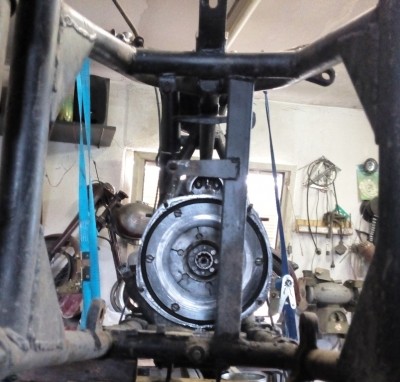

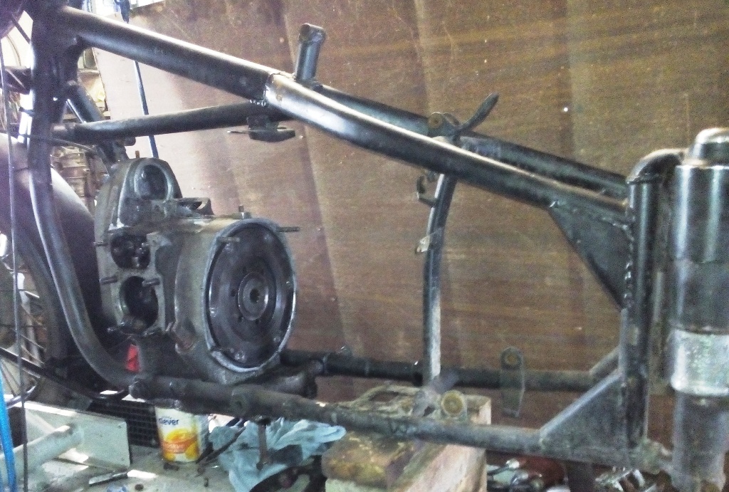

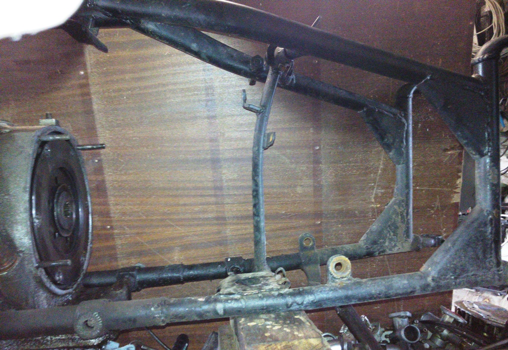

Ahoj,nevíte co je to za rok výroby toho rámu? Všechny úchyty se zdají být origo a na výrobním čísle jsem nenašel žádnou úpravu.Jediné co mi nějak vůbec nesedí jsou navařené úchyty na rámu pod krkem a mezi svorníky motoru absolutně nevím na co tam jsou

Mám souseda, který tvrdil, že vlastnil emku s dvoumužnou sajdou..Nejsou to ůchyty na jinou sajdu než obvyklou?
Odpovím si sám : je to verze rámu ,který se dělal mezi léty 1948-1950
