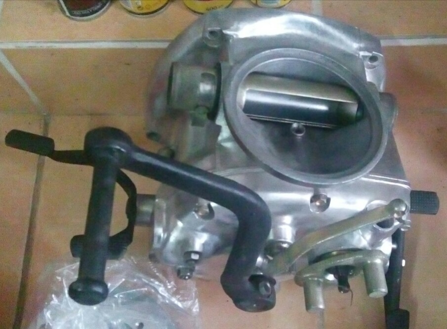

Prosim vas mte nekdo zkusenosti s touhle prevodovkou? Udelal jsem generalku a po slozeni me nezabira startovaci paka kdyz to rozlozim a zkousim ji tak jde bez problemu kdyz slozim kopu naprazdno. Prevodovka je tato viz odkaz
https://allegro.pl/skrzynia-biegow-wste ... 96841.html
Prevodovka Ural

Jestli složením máš na mysli namontování na motor, tak bys mohl mít problém se spojkou. Pokud myslíš složením složení spřevodovky tak by bylo dobré dát pár fotek před tím než to zavřeš. Takhle ti těžko poradíme.

Než dělat G.O převodovky je lepší koupit novou,tato mě vyšla na 3600kč
Re: Prevodovka Ural
Kde se nechá pořídit? Uvažoval jsem o něčem podobném se zpátečkou na eMku...Zuchnoff píše:Než dělat G.O převodovky je lepší koupit novou,tato mě vyšla na 3600kč
