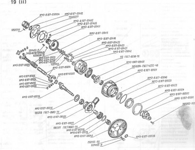

ještě jsem nikdy neviděl diferencial na Urala, zajímalo by mě z jakýho je to modelu a co je uvnitř ?

Bavili jsme se o tom spolu před pár týdny u vás na dílně na točně.MOTOCENTRUM CB píše:ještě jsem nikdy neviděl diferencial na Urala, zajímalo by mě z jakýho je to modelu a co je uvnitř ?
MG
Říkal jsem, že to je z 650, ale dělalo se to jen krátce. Je to z let 1998 - 1999 a 650 se jmenovala Sportsman. Nevěřil jste mi.
https://www.youtube.com/watch?v=O-zXCQ30_Kc
Co je uvnitř ještě netuším. Asi nějaký kola. Možná někdo jiný bude vědět.
Až dodělám motor, rád bych vyměnil ložiska v diferenciálu a zkontroloval ho, tak pak můžu dát nějaké fotky. Myslím ale, že se to bude dát někde na tom internetu (nebo jak se to jmenuje) najít...

tak už sem to našel, je to diferencial a asi jen pár kusu

Diferencial na Urala- jenom tiše závidím . Hlavně aby se v něm nic nepos..., to by byl asi problém. Fotky z rozborky jsou zde : http://www.sovietsteeds.com/forums/view ... hp?t=17519 . Naposledy jsem ho viděl tady ale za pěknou raketu : http://www.oldtimergarage.eu/catalog/pr ... ts_id=5192
