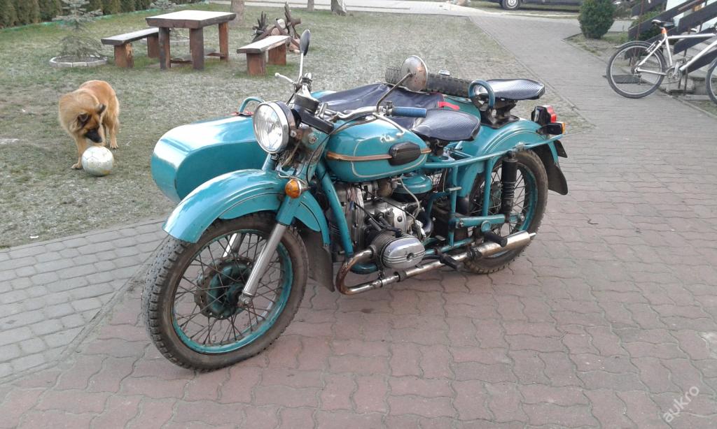

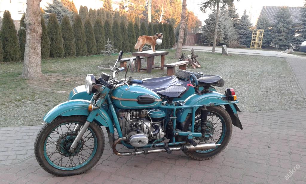

Zdravim vas, uvažuji o koupi urala, nejspiš by šel na veteranske čisla, co řikate na tohoto? Jak moc je puvodni a jaky to je přesně typ a rok vyroby? V uralech se moc nevyznam a na internetu jsem toho taky moc nenašel.

Byl bych rad aspoň za nějake odkazy věnovane uralum :)

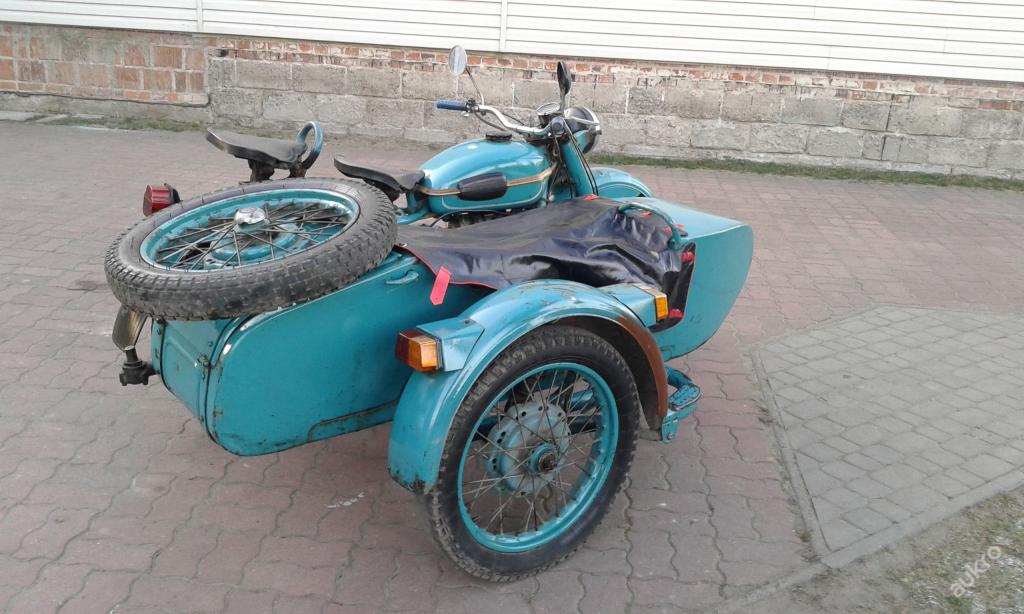

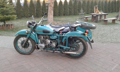

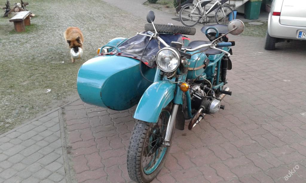

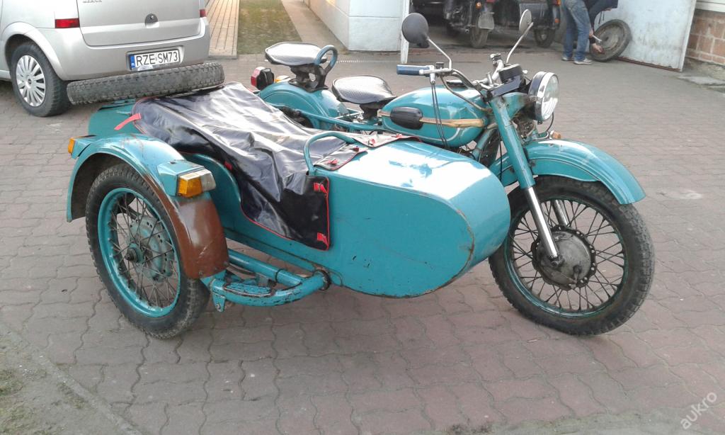

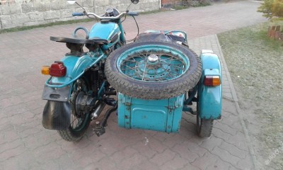

Je to Ural M67, rok výroby může být jakýkoliv, dělal se asi 30 let. Na rok výroby se zeptejte toho polského šmelináře. Pokud k tomu má vůbec nějaké papíry (ukrajinské), mohlo by to mít alespoň výrobní štítek.
Stav vypadá zanedbaný, od vraků jezdících na Ukrajině se to liší jen tím, že to má světla, které tam nejspíš namontoval polský dovozce. Lze se domnívat, že všechny díly uvnitř budou v podobném stavu, jak to vypadá zvenčí.
Na to aby to mohlo na zelené značky, to musí mít určitý věk a nesmí to vypadat takto. Jestli se vám do toho chce, je na Vás.

...Já bych stav tohoto urala neviděl na dálku zas tak černě. Po doladění kosmetiky (barva na blatníku side,vařený levý držák světlometu, zohýbaná páčka spojky), výměně výfuku (tlumiče jsou domado), tak bys po naleštění mohl Veteránské značky získat.
Je to jeden z lepších stavů co jsem za poslední dobu v inzerci viděl. Cenovka u něho nebyla zas až tak špatná. Dle tabulky na značku soudím, že byl ještě nedávno provozován...
Jinač počítej s preventivní rozborkou úplně všeho. Díly na uraly se shánějí trošku obtížněji než na ostatní rusy, ale jsou.
Jestli máš potřebu pořídit si stroj pro zdatné mechaniky, tak hurá do toho (a za půl roku pryč od toho...)
