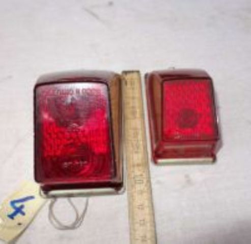

..Zadni světlo tam má být takové jak máš na sajdě...
Aj mne to udrelo do očí, len som myslel, že je hore nohami...
Mohu se vás zeptat jak je to s těmi světélky? Narazil jsem na ty kapky, pak větší kapka, větší kapka ještě s "trojůkelníčkem" které patří na které modely?
Re: Čo Vy na túto M-72N(H)?
No dle mého názoru to co má na sajdě(malý želvik) bylo vždy na emkách a končilo to verzi M72 N a to co má na motorce(velký želvík) bylo na K 750 .Akorát nevím kdy se začali dávat ty plastová světla,když ty velké želvíky se dávali až do roku 1976 na K 750 a ta plastové na K 650 od roku 1968 .No a od roku 1970 pry začíná byt v tom takový bordel ,že se v tom ani čert nevyzná :lol: prostě doba chaosu :D
hurt.petr
Příspěvky: 15
Registrován: 14 říj 2014, 13:00
Nový příspěvek od hurt.petr »
Ahoj
Dík za info (tak malý "želvík" by tedy měla být kopie helly)
A ty veké "želvíky" mám dva jeden i s tím trouhelníkovím sklíčkem a druhý bez - rozdíl je ve stáří nebo použití (blatník moto - sajda)?
Dle schéma zapojení a protože byl už na K 750 brzdový spínač si myslím,že na obou zadních blatnících mají byt světla(velké želvy) s tím trouhelníčkem.Pokud tam trouhelník není ,tak dle mého to není na K 750 ,ale na motorku IŽ nebo jiný motocykl
