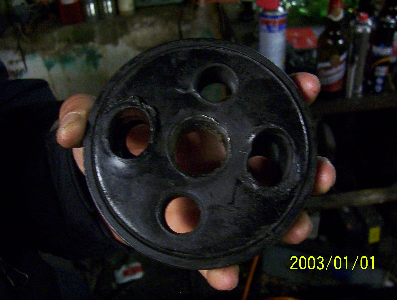

Není to tak dávno, co jsem kvůli prasklému kardanu kupoval nové unašeče a kardan s hardyspojkou. Po namontování sem ujel asi 1300km, vůle kardanu nastavena na 3mm, o hardyspojku se nestarám, ničím ji nemažu, ani jí nečistím... ale zaráží mě jak vypadá. Tohle že má vadržet 20000km?! je od Pavla, jde o novou, polymerovou. Co si o tom myslíte?

No to je hezké, doufal jsem, že to je konečné řešení. Já na ni mám najeto asi 2000 km a vypadá mnohem lépe a to mi ty původní držely od 100 do 200km. Napadá mne, jestli náhodou nemáš ty kolíky unašeče co jdou zastrčit do hardyspojky drsné, mně se osvědčilo je trochu přeleštit, aby byly krásně hladké. Jinak ji zkus u Pavla zreklamovat, možná se soudruhům něco nepovedlo. ;)

divný dva a něco roku stará hardyspojka po necelých 20tkm vypadala jako teď tahle Tvoje po 2tisících.
nová musím zaklepat vypadá zatím pořád stejně
mně přijde trochu problematický, že hardyspojka se mi natlačila na přední vidličku - ale zadní kolíky zabírají sotva z půlky - takže dvě díry od zadní části kardanu budou vymlácený kvůli menší opěrný ploše dřív, než přední..když jsem hardyspojku natlačil dopostřed, stejně se po pár metrech posunula zase dopředu..

Právě, že s ní nedělám vůbec nic. Jedině, když jsem to měl rozebraný, tak jsem jí zbouchal paličkou zase do kulata, bo se šišatí. Kolíky jsem mazal grafitkou, abych jí tam nacpal zpátky... Náhradní vozim s sebou, ale ještě jsem jí díkybohu nemusel použít...

To Němec: Je potřeba si seštelovat vidličky, aby ti to sedělo a a zabíralo celou plochou.
To Míra: Přijde mi, že ti tam kardan dělá to co nemá... Jak jsou na tom ložiska? Není hřídel lehce ohnutá? A jak sedí vidličky? Pokud vím, Pavel dává na nové Hardyny záruku...

Nevím, ale viděl bych problém v materiálu hardyspojky. Ta co byla na mém šrotu, když jsem ho koupil, byla trochu otlačená, ale ne nepoužitelná. Nicméně jsem ji preventivně vyměnil za jinou novou a odešlo mi jich několik po sobě, už jsem z toho byl nervózní. Namontoval jsem novou polymerovou od Pavla a rázem je zatím klid (tu starou původní vozím jako ND pro případ ztroskotání). Kolegovi se totálně rozpadla původní a roztrhl jí, následovala série výměn za nové (podezříval jsem jej z problému mezi řidítkama a sedlem). Pak sehnal starou (vymontoval ji ze starého K750 čekajícího na zprovoznění) a od té doby je také klid. Podotýkám, že všechny byly stejně namontované - přesto životnost byla diametrálně odlišná. :? Tak nevím, ale podle mne to je v materiálu, ze kterého je to vyrobené.

ivo: kardan sedí pěkně na kuličce, axiální vůle asi 3mm. oba unašeče i hřídel kardanu je fungl nový, montovaný s hardyspojkou. kloub u zadní převodovky taky v pořádku. nedokážu si to odůvodnit.
němec: vymezuje se axiální vůlr pomocí drátové pojistky u zadního kloubu. ideál je podle knihy tak 3mm. alespoň u dněpra.

Již jistý učenec pravil: reklamovat, reklamovat, reklamovat.
Doporučuji zaslat poškozenou hardyspojku a obě vidličky (nejlépe v pozici, v jaké to bylo namontováno na motocyklu) s průvodním dopisem a kontaktem (nejlépe telefon) k nám do Rozhraní.
