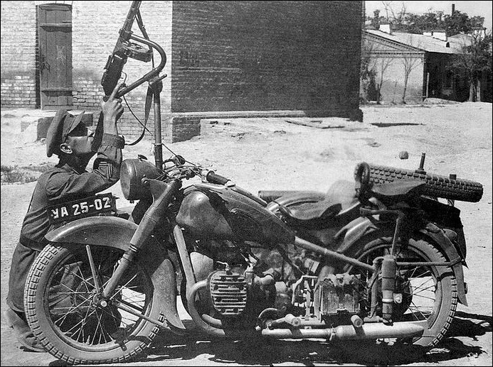

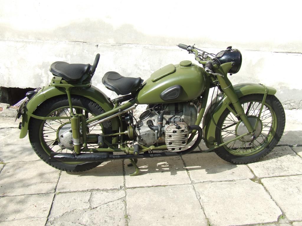

Zdravím ve spolek.
Zakládám toto téma na základě podnětu z jiného vlákna. Prosím tímto všechny kolegy- znalce (arno77, honda w...ad.) o ucelování známých i méně známých skutečností o typech válečných M72.
Jeden z těchto strojů vlastním a rád bych ho uvedl do "původního stavu. Předchozí majitel se na něm pěkně vyřádil, ale základ k renovaci je. Chtěl bych srovnat informace co mám s dalšími, abych nestavěl další ruskou příšeru. Třeba to pomůže idalším...
Přikládám jedno foto kdesi z netu, jakou mám asi představu...
Dík...

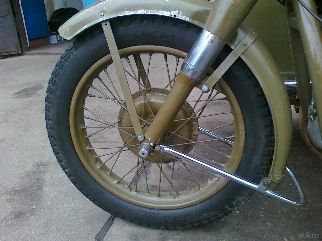

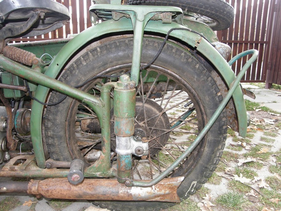

...Rozdíly v blatníkách- Zadní hluboký, s prolisem na sedlo spolujezdce se dvěma pružinami, vzpěra blatníku je umístěna z vnější strany. Kabel k zadní lampičce je také veden po vnější straně.
Přední blatník může být buď to hluboký tzv. "sloní ucho", nebo nízký (nám známější), ale vždy umístěn dole nad kolem.

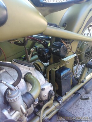

... převodovka .: řazení jednopákou-obdoba bmw řady r71,61, 51, 66..., z toho důvodu je i jiný odlitek držáku páky řazení.
Našlapovací páka má plošku -NE gumu- opět po vzoru bmw.
Má neopracovaný nálitek na vedení spojky spodem....- Vlastním převodovku, která ho má opracovaný a lanko je vedeno spodem. Není značena bmw. Tak nevím....
Dva druhy odstupňování převodovky (sólo- rychlá, side- pomalá). Přeřazovací objímky jsou na "kolíky" NE na "tisícihran"

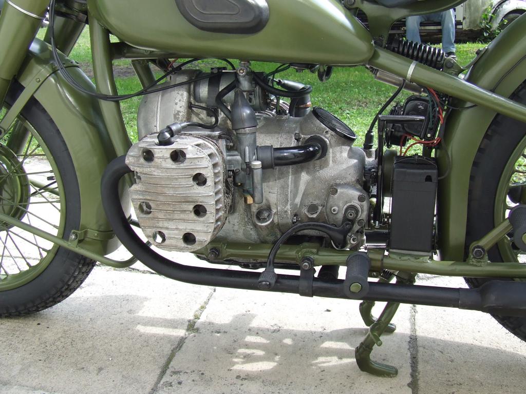

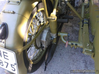

...Zadní převod .: jiný tvar odlitku tlumiče- pravá strana. Nejprve bez výztužného žebra, pak s krátkým žebrem. plnění olejem ze zadní strany moto.
Tři druhy převodů- hruška převodu 8,9,10 zubů.
Kardan má nalisovanou vidličku hardyspojky ze strany převodovky- jsou různé délky kardanů.

Další verze předního blatníku, převodovky....
Re: Válečná M-72
Tohle jsou aspoň pořádné Emky, radost pohledět.
Těch předních blatníků je víc typů. Ten druhý vyobrazený je vlastně zadní blatník, protože jednu dobu bylo předních nedostatek, tak tam dávali zadní. Potom jak už jsem psal jinde, motor má menší oka na pístní čepy (myslím že to je 18mm), spojka má jen jednu lamelu. Odlitky mají mnohem hladší a kvalitnější povrch, spíš k BMW. Je jiný samotný rám, nosič. Indukční cívka je umístěná pod krytem společně s rozdělovačem. Regulátor napětí je taky kapitola sama pro sebe.
Jinak musíme počkat, až se rozepíše Arno, to je machr největší...
Ještě dotaz k tomu rámu na levé straně sajdy. To máš rám k brašně podle originálu?

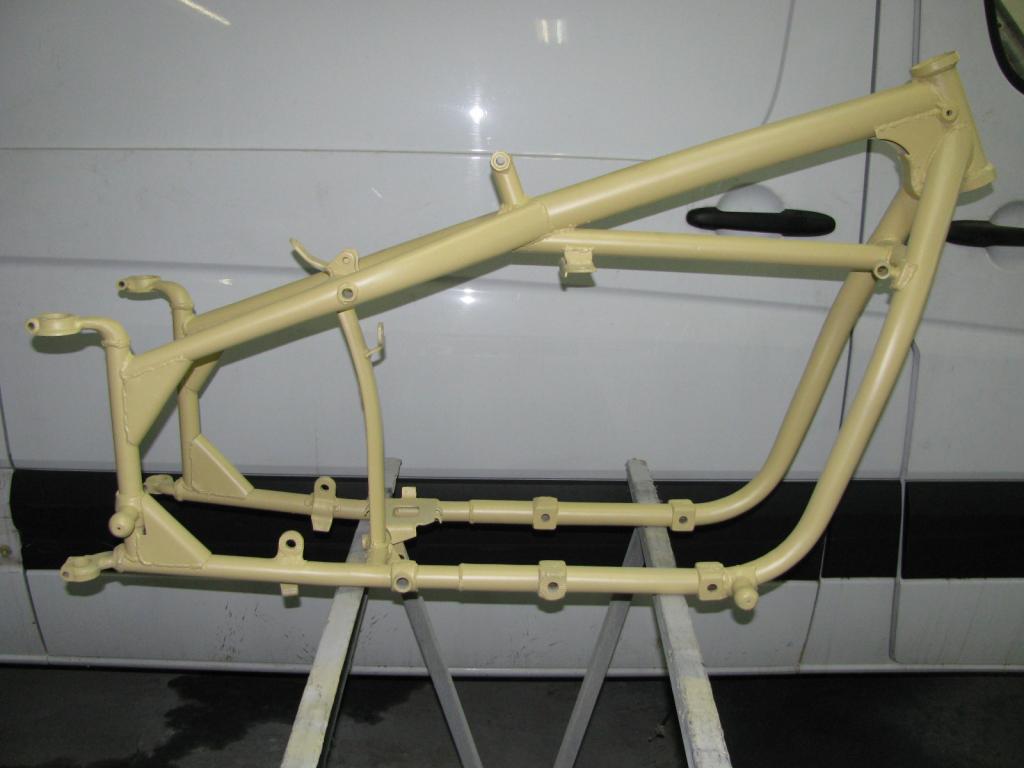

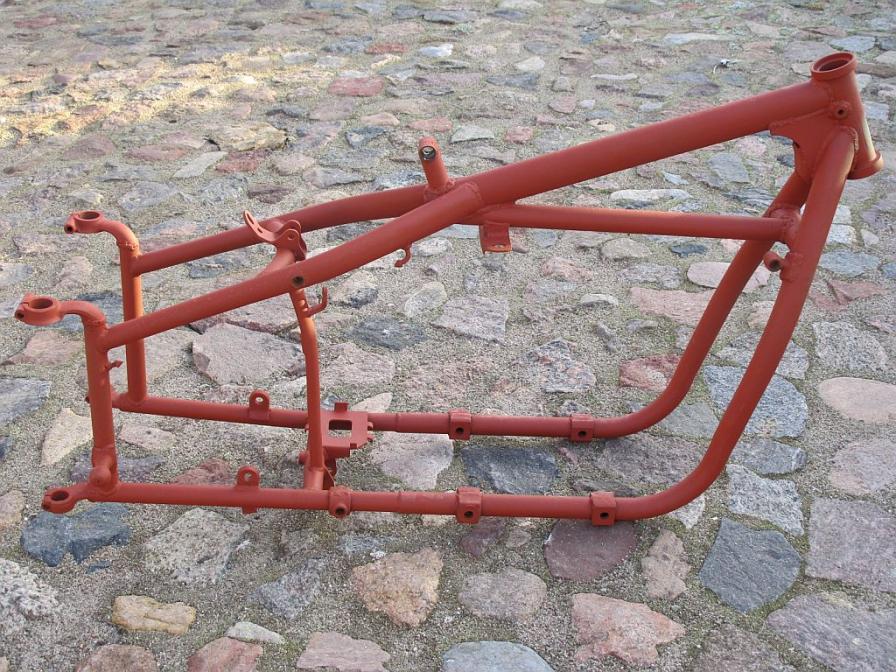

pokračuji.: rozdíly v rámech. První bez výztuh u zadních tlumičů, pak rovné výztuhy, pravděpodobně souběžně s prohnutými výztuhami a pak ještě po válce přibyli výztuhy u příčné vzpěry rámu před zadním kolem. měnilo se umístění klaxonu z místa nad převodovkou na pravý bok. Přední uchycení side je u eMek cca 10 tipů
Rám bez výztuh
Rám bez výztuh
rám s rovnými výztuhami
poslední typ rámu s oběma výztuhama
Přední uchycení side ( zdroj Kolyaska.pl)

Prvně píšeš, že jeden takový stroj máš, pak že ne....
Ty rovné výztuhy u kluzáků by měly být údajně vojenská verze, ty do oblouku civil.
Re: Válečná M-72
Jirka-HK ,můžeš nějak upřesnit roky výroby těch rámu,protože píšeš o válečných emkách ,ale fotky jsou z válečných a poválečných motorek jak vojenských tak civilních.
Na mé vojenské emce z 52 jsou ty výztuhy šikmé a držák klaksonu z boku na pravé straně a co vím tak civilní se začali vyrábět až v polovině padesátých let z obloukovitými výztuhy u kluzáku

nemam tedy žadnou emku ale dle internetu logicky VALEČNA emka musi byt shodna s bmw r 71 tedy i kostra
to že tam později dělally vystuhy bylo že se jim začaly křivit a praskat ramy a takto to vyřešily že navařovaly vystuhy viz odkaz kde srovnavaji emku s bavorem
http://www.nahodil.cz/r71-m72/index.htm takže jsem ještě nevyděl valenou emku
vlastně vyděl ale borec si ty vystuhy odbrousil
to jsem zjistil při bližšim ohledani motorky

Díky Jirkovi za založení tohoto vlákna, Sám jsem o tom uvažoval a chtěl jsem začít samotnou podstatou tohoto starého modelu a tím je Rám. Protože někde mám tu fotku s těmi 10ti typy uchyceními přední koule jakou tady prezentoval Jirka ale nemohl jsem jí v těch mých souborech najít :-) Nejprve to začalo tam kde Bawor s tím svým typem R 71 skončil a sice tam že koule byla na ose předního uchycení motoru se styčnými rovnoběžnými stěnami. Jelikož R-71 a tudíž ani první emka z ní přímo vycházející nebyla motorka původně určena do terénu ale na cestu ubírala se konstrukce uložení koule postupnými změnami. Ze stejného hlediska jak sdělil Drumbas byly na motorce umístěny postupným vylepšováním ty trojůhlelníkové úkosy r rozích kluzáků pro zvýšení odolnosti dvoulamelová spojka, změna konstrukce pravého kluzáku s vložením ocelového elementu, zvětšení pístních čepů, jak už bylo řečeno.
Jinak abych se vrátil k těm 10ti typům těch upevnění koulí viz obrázek tak na otázku Fapeka by mě taky zajímaly roky výroby těch jednotlivých typů. To ale asi nebude jednoduché, protože o tom se nezmiňuje ani autor samotného obrázku.
Jinak ještě existuje jeden obrázek srovnávající zaoblení rámu v mítstě od "koule" nahoru, který ukazuje, že u starých rámů rádius začíná ihned od koule, zatímco u rámů z padesátých let je rám jaksi "delší" jakmile ten obrázek dohledám dám jej sem. Dozvěděl jsem se o tom v jednom Ruském fóru na kterém borci zkoumali taky některé zaručené originály z allegra.

bmw730
Příspěvky: 108
Re: Válečná M-72
Nový příspěvek od bmw730 »
Shrnu tady fakta o VÁLEČNÉ M72:
Rusové věděli, že se blíží válka a musí tedy modernizovat armádu. Jako ideální motocykl se zdál být BMW R71 - oproti R12 používal místo lisovaného rámu pevný a tuhý rám z oválných trubek což byla výhoda pro připojení side.
Moderní bylo i zadní pérování, pomohl jednoduchý a spolehlivý motor o výkonu 22koní z ekonomického hlediska.
Jsou různé varianty získání motocyklů BMW v roce 1940:
-zakoupení 5ks přes Švédsko a otestování v Rusku, následné rozebrání a zpětným inženýrstvím vzniká výroba ...
-ukradení plánů v továrně BMW nasazeným zaměstnancem - špionem ...
-oficiální prodej licence a technologie v rámci dohody ... ukončena v roce 1941 výroba, protože je nahrazeno R75.
Nicméně v únoru 1942 šla M72 do výroby. V rámci úprav motocyklu pro vojsko se provedla úprava rámu - držák sedla se posunul dozadu kvůli větší nádrži, ale jinak byl rám stejně jako BMW bez výztuh jak u tlumičů tak pod nádrží a u blatníku. Jinak bylo téměř vše shodné s BMW - zprvu třeba i nepotřebný nálitek zámku. Rozdíly jsou dané technologií výroby - např. odlitky do pískových forem a následné opracování (nebo neopracování). V říjnu 1942 byla nasazená do bojů. Životnost motocyklu byla minimální a tak se vyrábělo a upravovalo za pochodu (nedostatek dílů a nebo zjednodušení a efektivnost výroby). Dnes se to už těžko zjistí - pouze z fotek z války protože se nedochovaly originály. Do konce války se vyrobilo cca 9800ks.
Jak psal Arno poválečné úpravy se tu už řešili a taky se nedá ta spousta změn určit přesně od kdy do kdy.

Jirka-hk píše:...Zadní převod .: jiný tvar odlitku tlumiče- pravá strana. Nejprve bez výztužného žebra, pak s krátkým žebrem. plnění olejem ze zadní strany moto.
S tím převodem hrušky musím nesouhlasit,protože rusové hned od začátku výroby dávali hrušku 8 .
Hruška s počty zubu 9 se dávala na vládni motocykly Dněpry a 10 se nedávala nikdy nikde ,protože tohle je už výrobek dnešní moderní doby.Vím že na BMW se dávali 10 hrušky ,ale tohle zde do vlákna nepatří.
