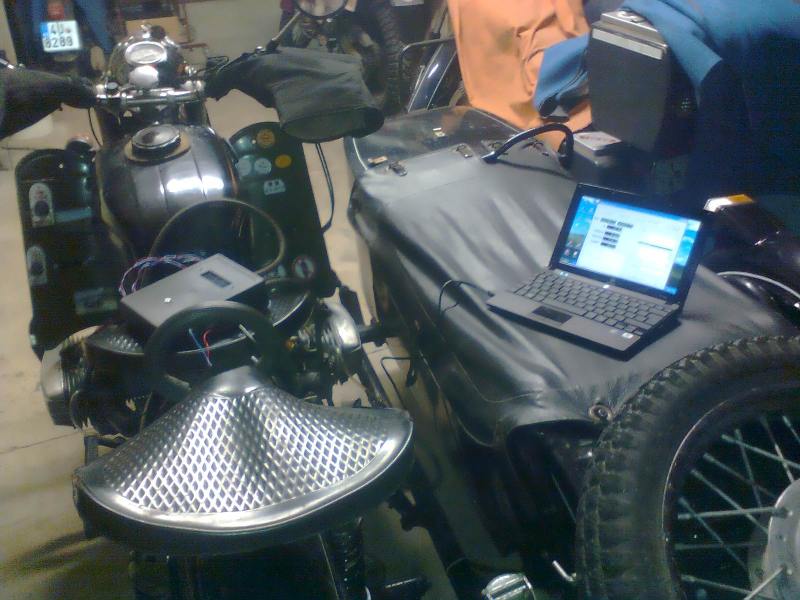

Tak jsem trosku zapracoval. Neresim zatim ridici jednotku, ale jen obecne mereni na motoru. Koupil jsem dva levny MAP senzory a projel jsem je v celym rozsahu v teplotni komore. Vysledek - musela by se asi delat kalibrace pro kazdej par snimacu. Maj citlivost zavislou na teplote a to tak ze kazdej jinak. Udelam k nim trosku elektroniky s displejem, teplomerem, vystupem na USB a vstupem na kapacitni cidlo otacek z VN kabelu. Melo by to jit pouzit jako merak na synchronizaci karbecu. Pres to USBcko bych se moch dostat na samplerate v radu jednotek kS/s, takze teoreticky, kdyz to ty snimace zvladnou, by se dal nasamplovat prubeh tlaku v sani v ramci jedny otacky. To by moch bejt zajimavej obrazek.

synchronizace karburatoru
Proc to delat jednoduse kdyz to jde slozite, aneb kdyz se vyvojar v praci nudi
Trosku mi hapruje mereni otacek ve vyssich otackach a nemel jsem cas si s tim moc hrat. Kazdopadne je videt ze si ty karburatory pri zvysovani otacek predavaj stafetu
Otazka je nakolik to ovlivnuje odfuk z klikovky. Mam ho sice rozvedenej do obou, ale nesoumerne. Taky bude urcite zajimavy mereni za jizdy, tohle je jen protoceni motoru a este k tomu dost studenyho. Az bude teplejs tak to doladim a vemu to na nejakej sraz.

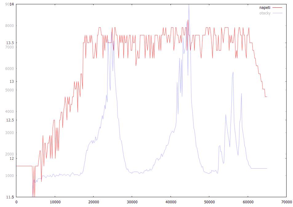

Regulator napeti (mam ten elektronickej) zrejme maka dobre.

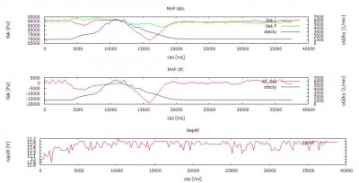

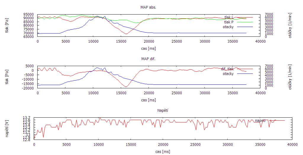

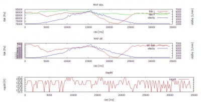

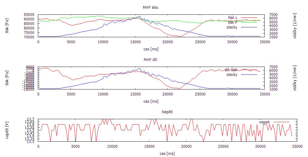

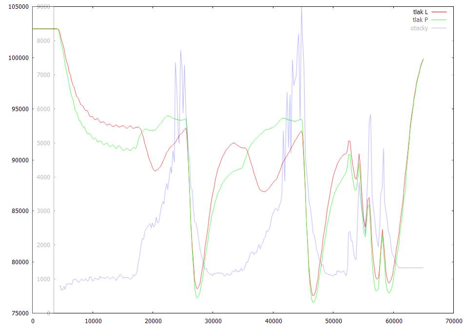

- tlakLPot.jpg (43.9 KiB) Zobrazeno 7339 x

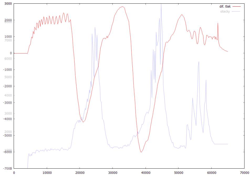

- diftlakot.jpg (40.74 KiB) Zobrazeno 7339 x
- napot.jpg (44.16 KiB) Zobrazeno 7339 x

novy obrazky po uprave firmwaru a softwaru. Na kanalu otacek pridan filtr, tlaky merim s cca desetkrat lepsi samplerate, ale je tam filtr klouzavym prumerem na asi tak dvacetinu vteriny. Druhej obrazek je s normalne pripojenym oddechem z motoru, na prvnim je odpojenej a ucpanej. Zda se ze to vubec nema vliv a mam proste (v lepsim pripade) jen rozstelovany bowdeny. Metoda "zhruba stejna vule" asi neni uplne idelani. V horsim pripade mam jeden valec dost vylitanej. No, mozna taky jen blbe serizeny ventily. Hodne prostoru k experimentovani

Stav kdy to pri kazdym pridani plynu pujde jinak bych povazoval za idealni. Ted to vypada ze je levy soupe o dost niz.
