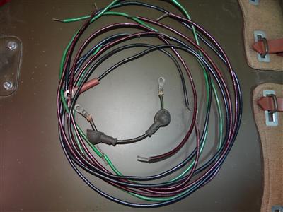

Tak, povedlo se mi přece jen na konec získat větší část originál nepoužité elektroinstalace do M-72 - bavlněné a zalakované kabely.
nejsou sice všechny, ale bude to taková raritka na motorce

Pane kolego tvoje emka je moc pěkný exemplář dokonce se zachovalou původní kabeláží, co jsem koukal na fotky. Což je jeden z velice mála případů Emky, kdy toto lze spatřit. Jen se chci zeptat jak to vlastně je, když ty dva zvazky vedou do lampy. Kolik vodičů jde vlevo a kolik vpravo? poněvadž se dostanou koupit gumové průchodky, které jsou vespod přední lampy dvě. Každá má ale jen dírky na 3 vodiče, což je řekl bych málo. Mohl bych poprosit když tak fotku?

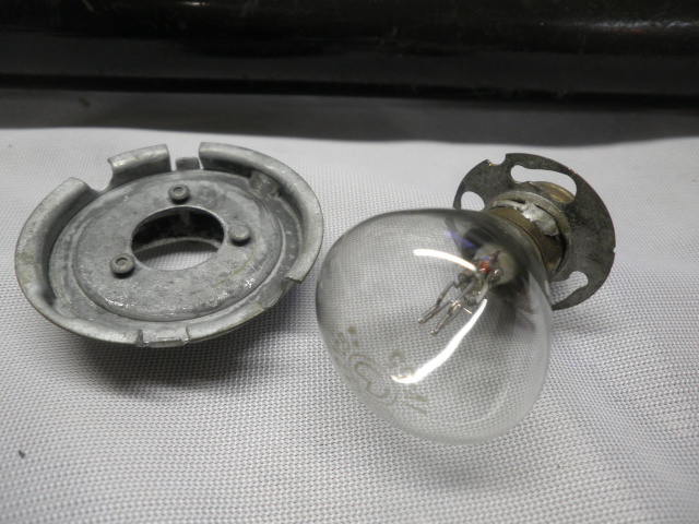

Jinak furt sháním tu přední žárovku a tu patici, ale zatím marně

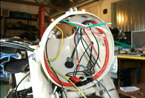

To vyvedení z reflektoru by mě taky zajímalo. Jinak z vlastní zkušenosti, bych z těch opletených drátů tak nevýskal. Dával jsem je taky a moc nadšený z nich nejsem. Vnitřky se lámou, jsou náchylné na poškození, často se mi ulomily v místě ukončení izolace, jsou tvrdé, špatně se ohýbají. Dnes bych to dělal trochu jinak. Opletené bych nechal jen ty dráty, co jsou vidět, např. drát k tlačítku klaksonu si o to přímo říká, dál pak dráty k zadnímu světlu a samozřejmě vysokonapěťové ke svíčkám. Ale ty co dostávají zabrat a stejně nejsou vidět (dráty z dynama a baterky, dráty uvnitř reflektoru), bych udělal z něčeho pořádného, stejně jsou schované v bužírce a musí mít pořádná očka. Ale to je u stroje, co je na ježdění. Pokud to je Emka, s maximální originalitou na projetí se 3x do roka, tak samozřejmě se přiblížit k původnímu provedení.

Mluvíš o téhle té zárovce viz příloha?hipik634-750 píše:taky jak zminujes, ze potrebujes zarovku s Ba25 a tim pliskem, tak tu tam maj taky u cerveny vlajky vpravo asi za stovku, 6V

Jinak já používám vodiče opředené,tam kde je to nejvíc vidět se snažím použít původní,jinde se nebráním i nové replice,dá se vybrat i celkem věrohodná.U původních je dobré vybrat pěkné neztvrdlé,jinak se lámou.Dobře se mi osvědčily cívky se svinovací antenou pro vojenské radiostanice,k dostání snad na každé burze.Kabel z nich je velice ohebný a pěkný na motáž kde je vidět,je ale slabší a nedá se natáhnout všude.
Konce kabelů pocínuji nebo opatřím očky,konec izolace omotám bavlnkou příslušné barvy a zalakuji.Vypadá to velice pěkně.Tam kde je na kabelu očko by mel být ještě takový gumový klobouček.S tím je ale problém,staré zásoby již nejsou a ty co se teď prodávají se začnou po roce provozu rozpadat.
Svazky kabelů jsem původně navlékal do bužírek,ale to mi vystačilo na první moto.Stará bužírka došla a repliková
se vždy brzy v místě ohýbání jak vede z rámu do světla poláme.
Tak to nyní řeším tak že v galanterii koupím černý nebo hnědý tkaloun šířky 2 cm a svazek kabelů pěkně omotám s
překládáním o polovinou šířky tkalounu.Konec vinutí zajistím nití barvy tkalounu a zalakuji.Vypadá to opět velice pěkně a dobově a ani po delší době to nic nedělá.

Jinak nedopuručuji,zvášť při použití opředených kabelů bandáž svazku ukončit před vstupem do reflektoru a tam pak táhnout jednotlivé kabely dirkama v průchodce!Je to potom místo největšího namáhání kabelu na ohyb a brzy se něco zlomí.Lepší je dát průchodku s jednou větší dírou a bandáž ukončit až kousek ve světle.
Mluvíš o téhle té zárovce viz příloha?arno77 píše:hipik634-750 píše:taky jak zminujes, ze potrebujes zarovku s Ba25 a tim pliskem, tak tu tam maj taky u cerveny vlajky vpravo asi za stovku, 6V
ano i ne, typove vypada stejne jako ta co mam na kacku, akorat v tom plisku nejsou ty tri dirky. Ja ji nahrazoval za novou uplne standardni BA25 asymetrickou zarovku a odletoval jsem ten plisek a naletoval na stejnou vzdalenost jako na puvodni zarovce. ale ano, tyhle zarovky tam meli
tento typ tam meli http://www.ural-zentrale.de/product_inf ... erfer.html
to Hipik - tyhle žárovky jsem nemyslel, to je standard M-72 a dále, já sháním tam ten špek co jsem dal do přílohy pár přízpěvků výš. Zasvěcení ví..

Za shánění žárovky děkuji. Snad se to povede. Jinak používala se taktéž v motorce iž 49. Já viděl na allegru aukci, kde borec prodával 2kusy a chtěl 5 zl za kus. nabízel jsem mu desetkrát tolik jestli pošle do za hranice, ale neozval se, poslal jsem mu nabídku ještě pak dvakrát.. Žárovka se neprodala, pak ji vystavil znovu a za 10 zl prodal obě.

Další věc nad kterou už hodně dlouho uvažuju jsou přesně jak píšeš ty dvě gumové průchodky v přední lampě. Příjde mi to hodně nelogické ukončovat bužírku před světlem a tam vést jednotlivé kabely zvlášť.. líbí se mi to jak říkáš v bužírce až do lampy. Jedině tak jsou kabely chráněny. Nechápu to, měli to už tak i Němci. V příloze posílám zajímavější řešení..

i tak bych pri vyrobe te zarovky postupoval tak, ze vemu tu zarovku co jsem daval, odletoval krouzek a naletoval tebou pozadovany krouzek. ale pokud ji chces mit jako rezervni, tak ti asi chybi ten plisek, ze ...
