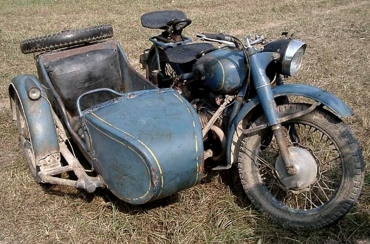

Neslyšeli jste něco o tom, že by u nás někdy jezdily celo stříbrné Emky? Napadá mě vojenské letiště, či tak něco...
Naposledy upravil(a) Honda Wanderer dne 14 pro 2012, 07:13, celkem upraveno 1 x.
Slyšel jsem o stříbrných provedeních údajně provozovaných na letištích, spočátku když jsem pátral jakou barvou bych tu svou mohl stříknout(než jsem se rozhodl pro zelenou
), pak jsem ještě slyšel o modrých používaných v 50-tých letech společně s jawama 500 OHC u Policie v Praze, ale tam se asi jednalo jen o pár kousků. (jeden by snad měl být umístěn v pol. muzeu).
Jinač jsem v žádném článku o stříbrných Emkách zatím nečetl, někdo mi to před lety povídal, ale nevzpomínám si už kdo to byl. Chce to propátrat
http://www.policie.cz/clanek/historie-j ... 09NQ%3D%3D
