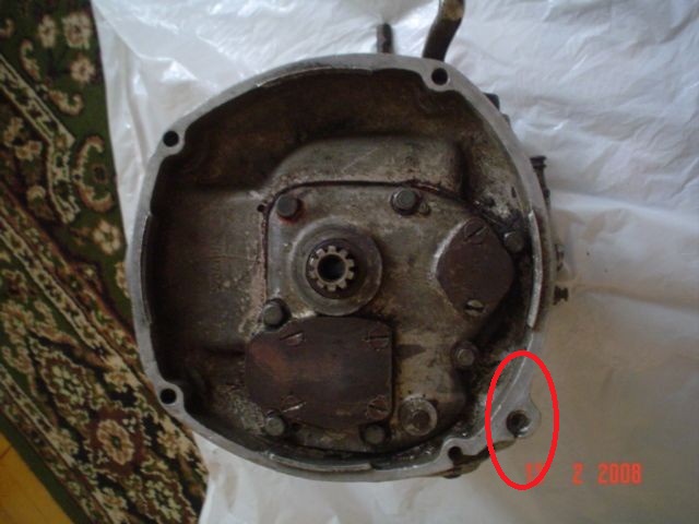

Ano koukali jsme skutečně na stejný inzerát.
Ta převodovka mne překvapila, myslel jsem, že to bude stejně staré jako motor. Vypínání spojky spodem je na převodovce namontováno dodatečně, nemá být na tomto karteru převodovky, rovněž chybí nálitek na převodovce.. Povrch motoru vypadá zajímavě.. jaké pak skrývá číslo nad pravým víčkem ventilů?
Jinak je to podle mne válečný karter motoru, převodovka je sto pro poválka.
karbecy vypadají, že mají každý jinou převlečnou matku. k tak starému motoru přijde na převodovce starší dekl na řadící páku a jednopáka řazení. Zajímal by mě průměr kolínek sání - sháním takové, kolik pak mají?
velice zajímavá je ta jednolamelová spojka. Pokud je vnitřek motoru origo, jistě tam budou 18ty oka
mám je ve svém motoru 1944 také
Jinak gratuluju ke koupi, bude to chtít něco napracovat na tom agragátu, ale pak to bude jistě fešák.

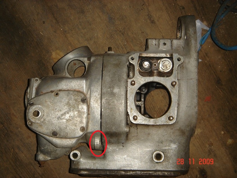

O jaký nálitek se jedná?arno77 píše:rovněž chybí nálitek na převodovce..
Tak co se týče toho nálitku, tak vystupuje z převodovky takový nos, do kterého se ukládá bowden spojky, jedná se o nejstarší typ převodovky s přímo přejatým patentem ovládání spojky spodem. Podle toho poznáš ten nejstarší typ. Přikládám foto. první je z emky, na druhém obr je skříň z bmw. Nálitky jsou totožné.

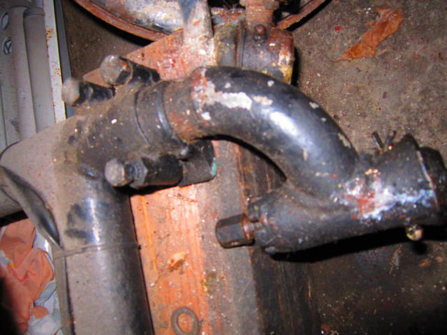

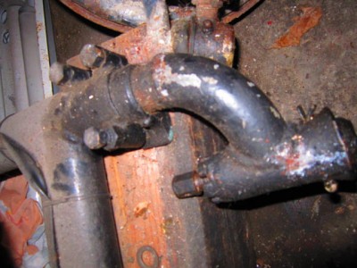

tak další věc na téma M-72.
Můj dotaz se týká majitelů nejstarších emek vůbec. A sice:
Mám na motorce nejstarší provedení emkového rámu, kde je přední koule k uchycení sidecaru upevněna na šroubu co stahuje motor (jakoby pokračování osy šroubu).
Délka od středu jedné koule ke druhé je rovných 70 cm. Včera jsem tam zkoušel napasovat rám side (provedení s pevným rámem), ale zjistil jsem, že bych potřeboval uzší rozchod obou kleštin na side o cca 5 cm. ať jsem zadní trubku na side otočil na max k sobě, stále by to ještě těch 5 cm potřebovalo k sobě
Otázka zní, má někdo takovéto staré provední rámu a k němu i sidecar, který na něj pasuje?

Ahoj...
Měl jsem stejný problém- rozteč koulí byla menší....
Řešení.: upravil jsem zadní nastavitelnej držák na side... (pasoval jsem tam "novější" sajdu s torzkou...

Ještě se zeptám, ta vysouvací trubka se teda nemusí nijak upravovat, stačí vyměnit za tu původní, jestli jsem to teda dobře pochopil..?
A co je to za typ side, ze kterého to mám použít, ať vím co shánět..
je to emkový podvozek s torzkou, nebo už nějaký dněpr, či ural?
Mohl bys mi prosím proměřit kolik dělá vzdálenost os (těch trubek)
Špatně jsme se pochopily....bohužel jsem musel zadní úchyt řezat-vařil jsem tam topenářský koleno...
Rozteč koulí na moto mám 690mm. Sajdu jsem tam přidělával narychlo, protože se s tím muselo jet. Teď jsem se k ní musel prokousat abych mohl fotit. (Pěkně jsem jí zarovnal). Mělo by se jednat o jednu z prvních s torzkou...

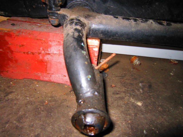

foto 1.:upravený zadní držák
foto 2.: přední držák
foto 3.: přibližný sklon zadního držáku
....Ještě další problém jsem měl s kardankou- všechny co se mi dostaly do ruky, byly delší, takže se zase upravovalo...

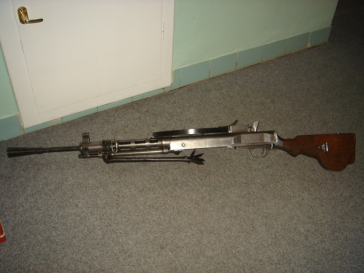

Před několika dny se mi podařilo koupit znehodnocenku Děgtarjev. Je z roku 1944 a je to ještě stará verze bez pistolové rukojeti.
Původně jsem koupi plánoval až někdy v budoucnu až bude motorka hotová, ale zůčastnil jsem se náhodně vojenského výprodeje a tento kulomet tam byl. Jelikož byl téměř za poloviční cenu, nežli se vyskytuje běžně, rozhodl jsem se pro koupi po krátné úvaze hned.
Zbraň sice na sobě nemá již téměř brynýr(na některých místech), ale zato to působí věrohodně a dobově, nežli nějaká krásně černěná a jde vidět, že si prošla válkou než se ke mě dostala
Na fotce je zbraň již mnou vyčištěná a nakonzervovaná.
Dostal jsem k ní fungl nový zásobník, který byl ještě zabalen ve voskovém papíru, konzervován starou seschlou ruskou vazelínou.

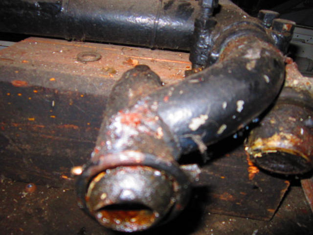

Před časem jsem koupil repliku lafety, do které se kulomet umísťuje fixací jeho nožiček. Tato lafeta se umísťuje do trubky, která je namontovaná v side. Tento držák jsem také před časem sehnal.
Jelikož moje loďka nebyla vybavena touto zástavbou pro kulomet, rád bych tam tuto trubku nějakým způsobem zamontoval, ovšem nevím míry kde správně vrtat díry, respektive tu hlavní pro trubku, aby se mi nestalo to, jako jsem viděl na nějakých fotkách, že je trubka vychýlena moc dopředu, či vzad, poté co si ji tam někdo jen tak baj oko namontoval.
Moje otázka zní:
Mohl by mi někdo kdo má na své side originál tuto zástavbu ji nějak rozměřit tak, abych ji tam mohl přesně (rusky
)namontovat?
nevím jestli je rozdíl v montáži na Emkové lodi, nebo na pozdějších modelech, jelikož se trubka modernizaci nevyhla minimálně fixací lafety a vůbec montáží lafety jiného typu,
takže nejlépe Emkaři pomozte
Děkuji
