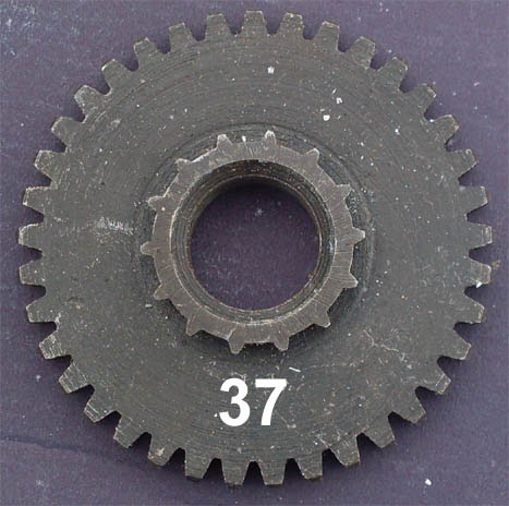

Byl jsem v garáži spočítat zuby na náhradní převodovce a na jedničce je jich na kole 36 a na hřídeli 10. Ale pokud mám takovou převodovku v Dněpru, tak nemám převod 4,1 jak se píše v návodu na obsluhu od Pavla, ale 3,6, což odpovídá na počty zubů 36/10. Takže potom by byla jednička u Dněprů úplně stejná jako u Uralů a ne že je pomalejší. Aby tam byl poměr 4,1 musel by být poměr kol 37 a 9. To je potom ta pomalá jednička. Podle majitele co má pomalou jedničku , tak tam je na kole 37 zubů a na hřídeli je 9 zubů společných se zuby zpátečky. Na té 36 a 10 zubů jsou zvlášť zuby na zpátečku a zvlášť na jedničku. A zajímavé je, že když jsem se podíval té knížky kde jsou všechny modely Dněprů a Uralů a káček, tak tam píšou že všechny modely mají převodovky s poměrem 1 - 3,6, 2 - 2,28, 3 - 1,7, 4 - 1,3. Nikde není ani zmínka o poměru 4,1.
Příspěvky: 658
Re: Zajímavá videa
Tak už jsem ji našel

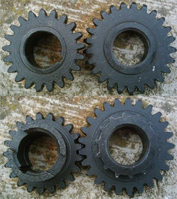

A tato by měla být ta rychlá - 36/10 kol . A teď teda nevím co mám v Dněpru. Jestli pomalou, nebo rychlou.

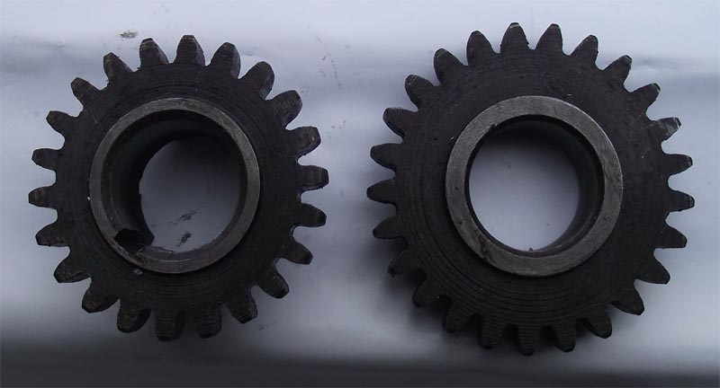

Vypadá že soudruzi nějak neřeší ty moduly do sebe , když prodávají rychlé 4 v poměru 21/25 a 22/25 a tak neřeší ani tu pomalou 1 s 37 zuby. Ovšem to by bylo supr mít pomalou jedničku a rychlou čtverku ;)
Poměr 21/25
Poměr 22/25
