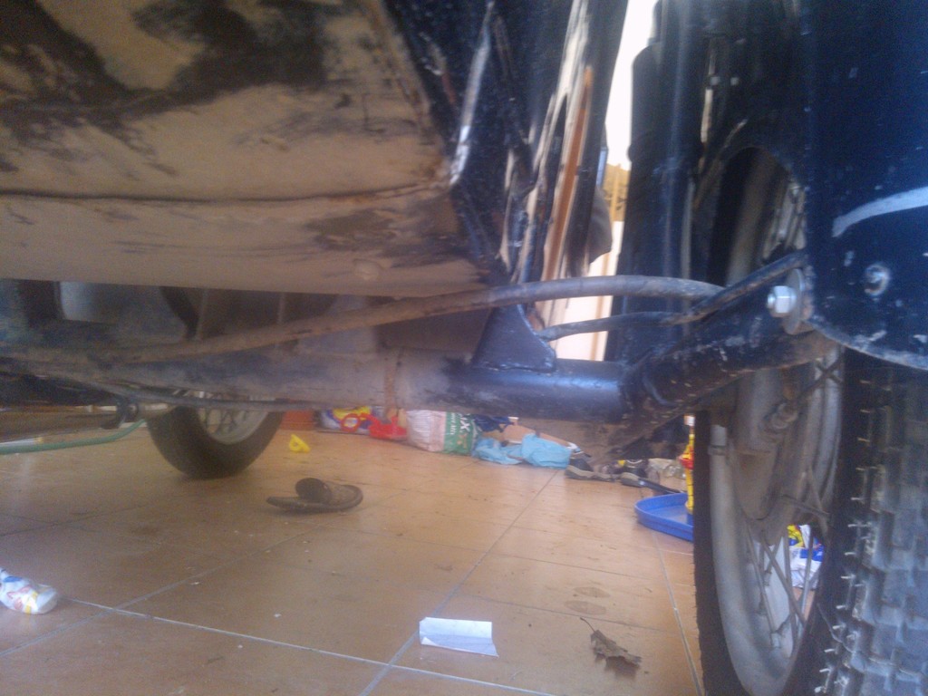

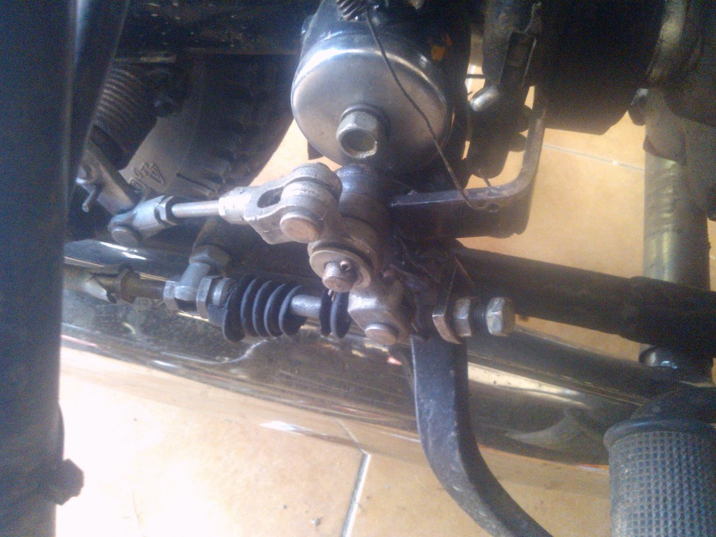

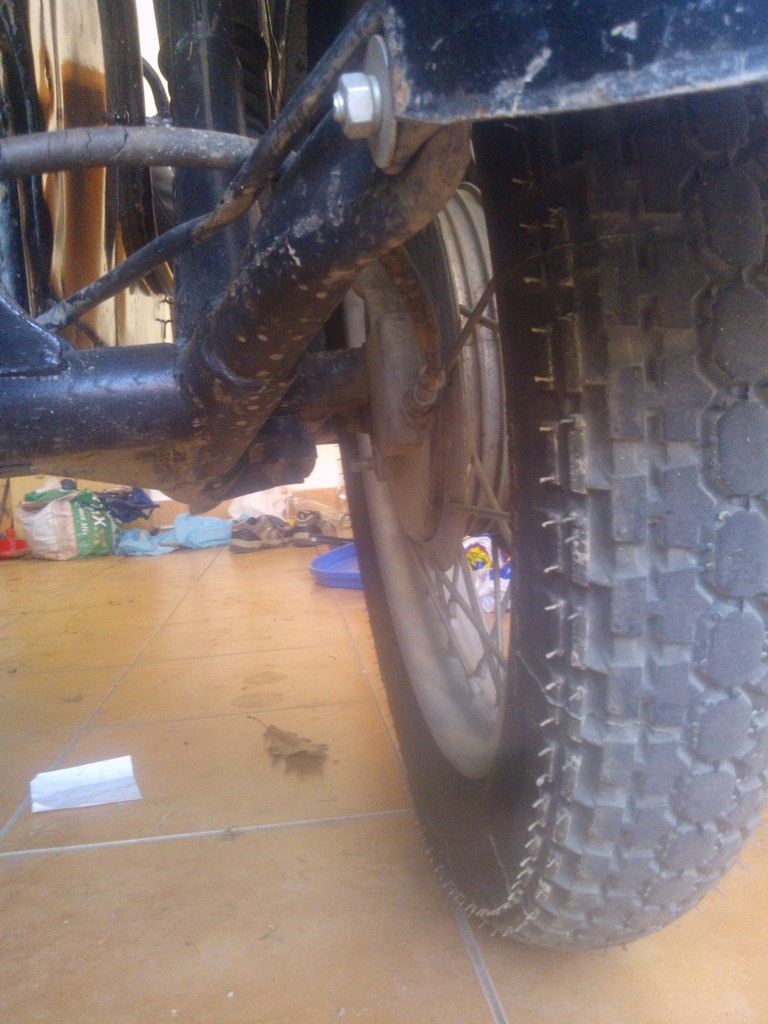

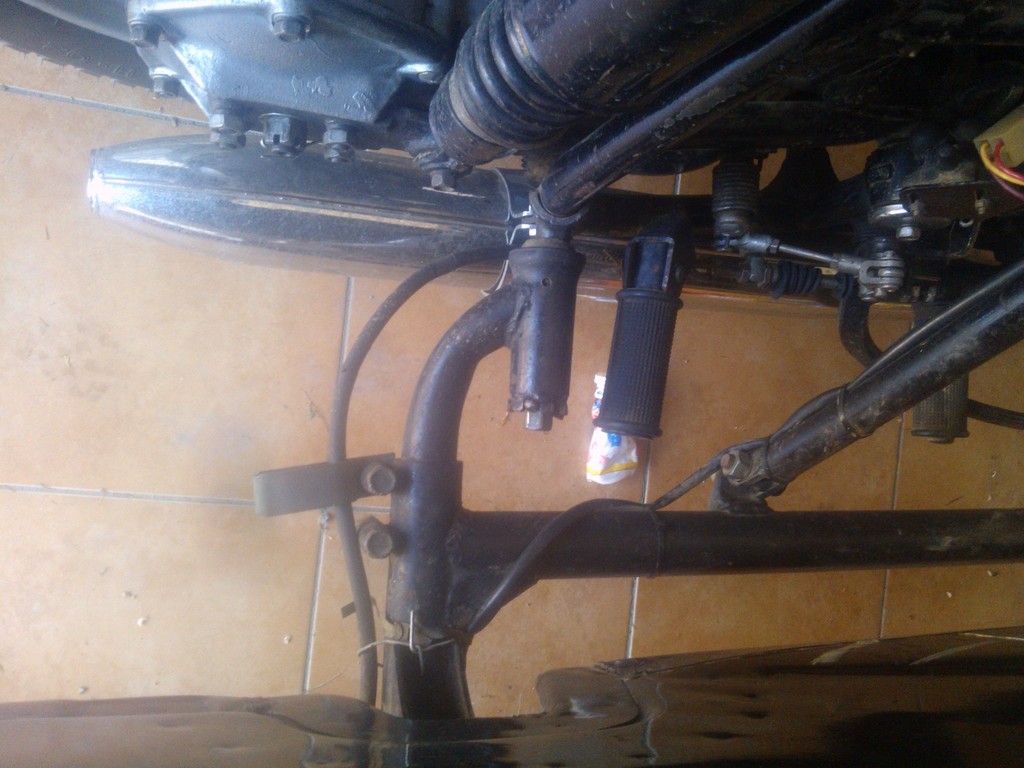

muzete mi nekdo vyfotit dnepri vedeni lanka a pedal brzdy sidecaru
Benďa
Příspěvky: 144
Re: Brzda na side
Nový příspěvek od Benďa »
Stačí ti to takhle?
M72 1952
K-750 1959
Re: Brzda na side
moc dik
