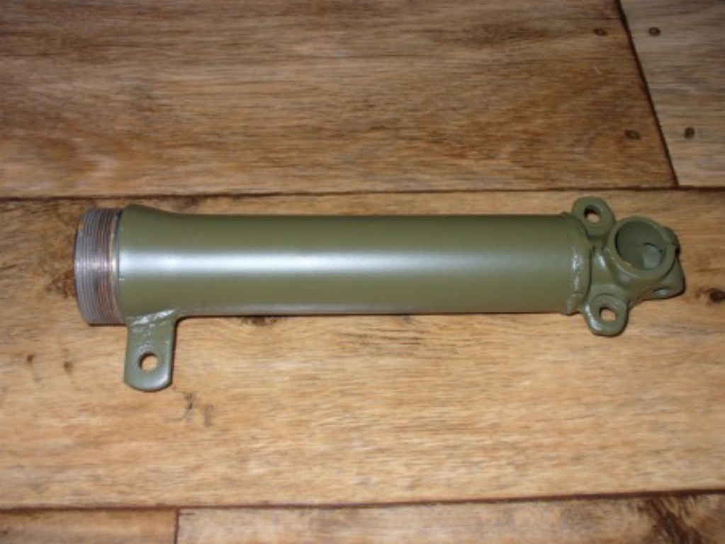

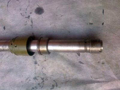

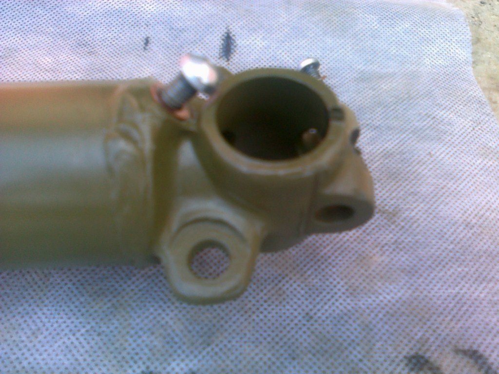

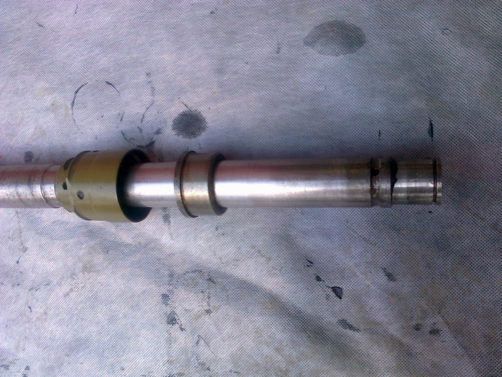

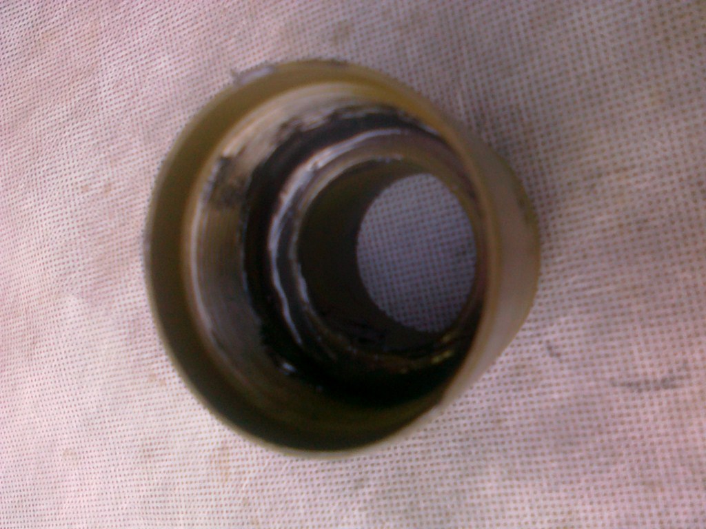

Zdravím všechny emkaře.Potřeboval bych poradit jek přesně zkompletovat přední tlumiče nemá li někdo přesný plánek jak ty součástky mají být. :roll:

Ahoj , na dnepr.cz najdeš kompletní výkresovou dokumentaci ke stažení ;)

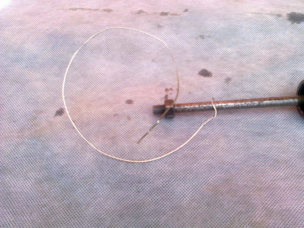

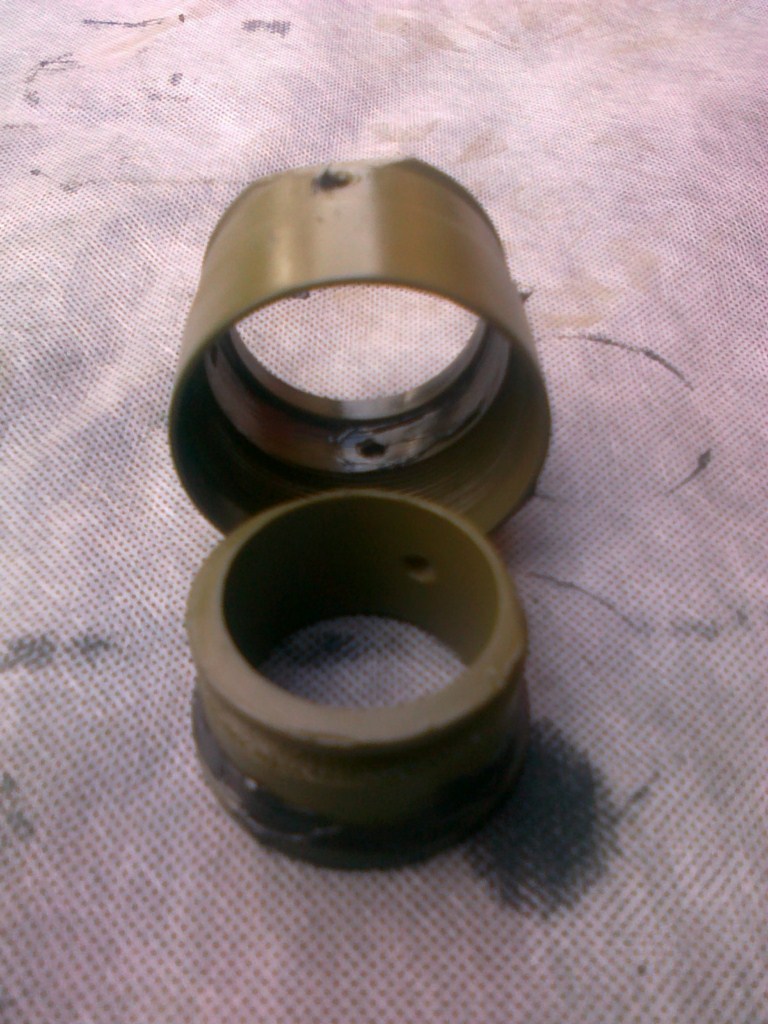

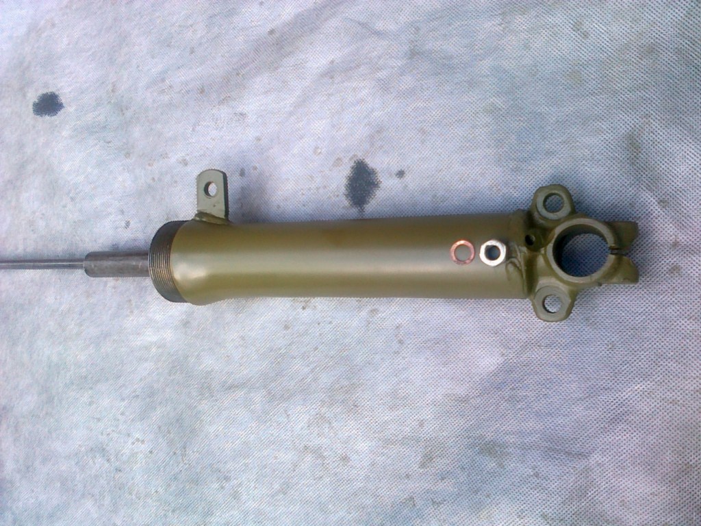

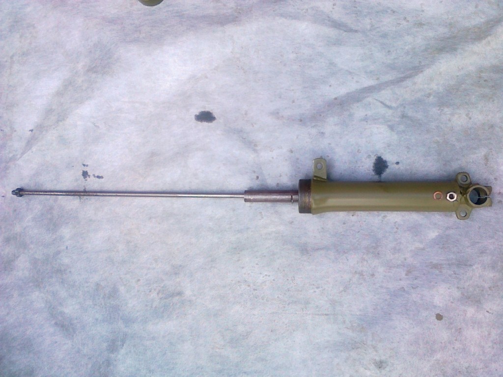

Pošli mail, pošlu ti fotonávod. Je to jedna z mála věcí co jsem detailně fotil krok za krokem...
M-72, 1952
Vici
Příspěvky: 264
Re: Přední tlumiče M72
Nový příspěvek od Vici »

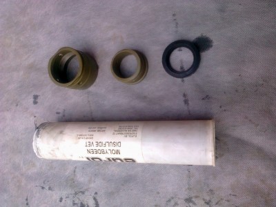

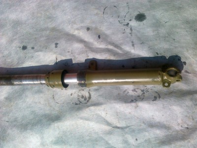

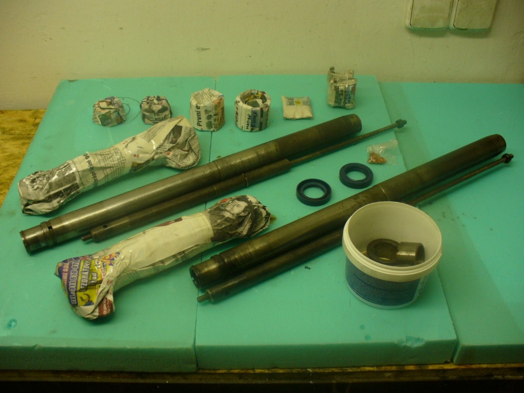

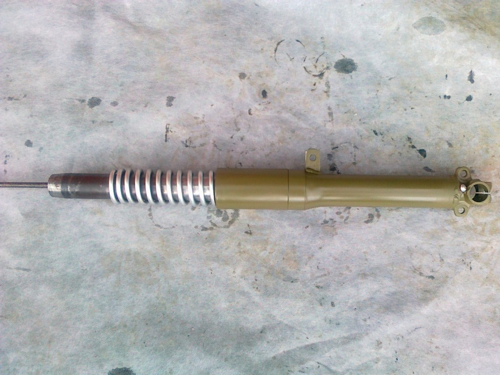

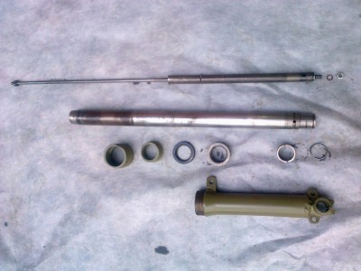

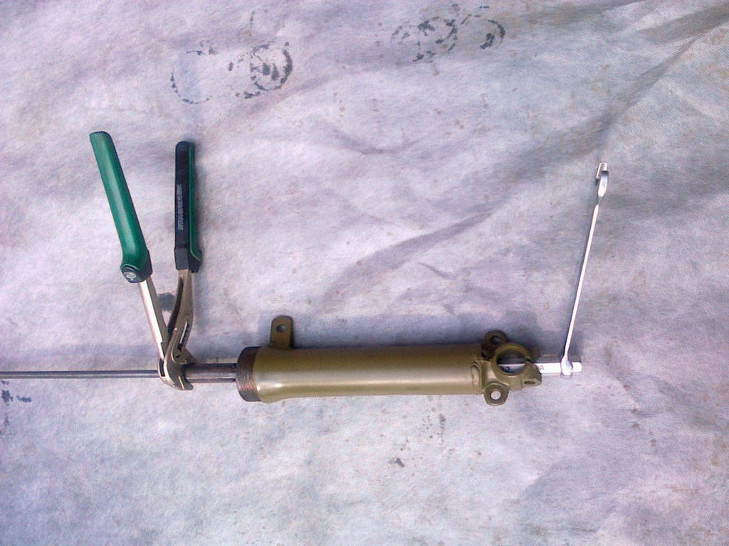

Nebo neposílej, máš to tady. Třeba to pomůže i někomu dalšímu.
M-72, 1952
Vici
Příspěvky: 264
Snad to pomohlo ...

Díky moc to je přesně to co jsem potřeboval.Výkresy jsou dobré ale to je lepší.Ještě jednou moc dík!!!

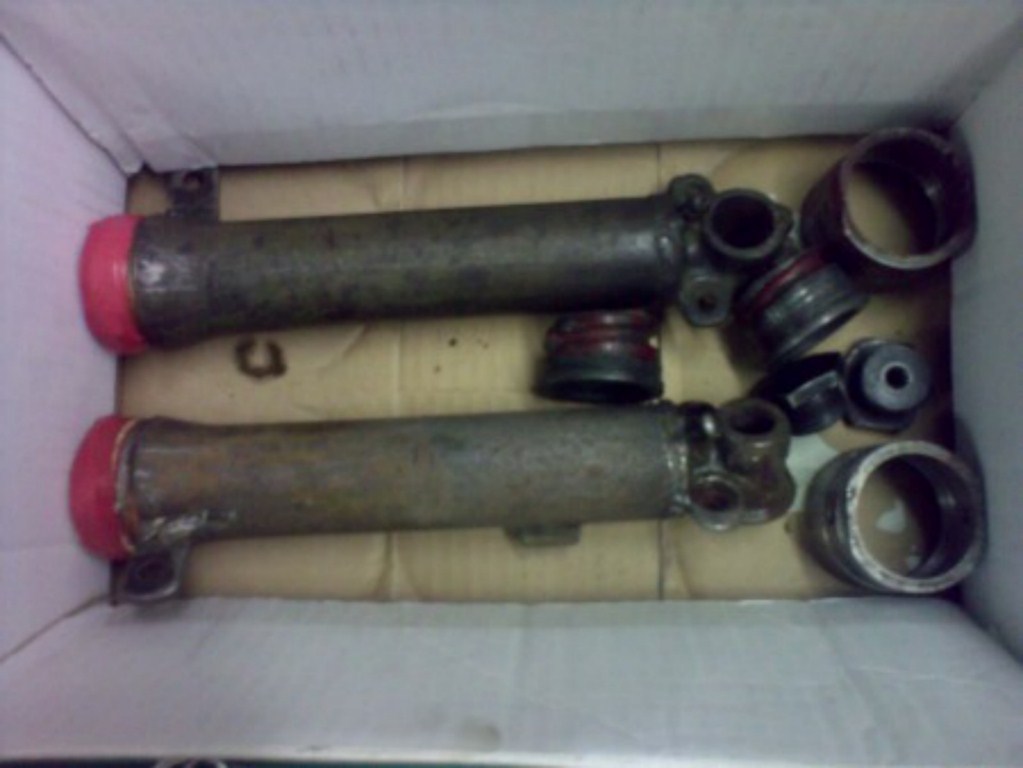

Jak tady dát fotky?Hlásí mi to příliš velký soubor a to tady dám jen jednu fotku?Mám nějaké staré těsnění možná by bylo lepší než nějaké gufero.Možná by mi ho vyrobili na zakázku?
