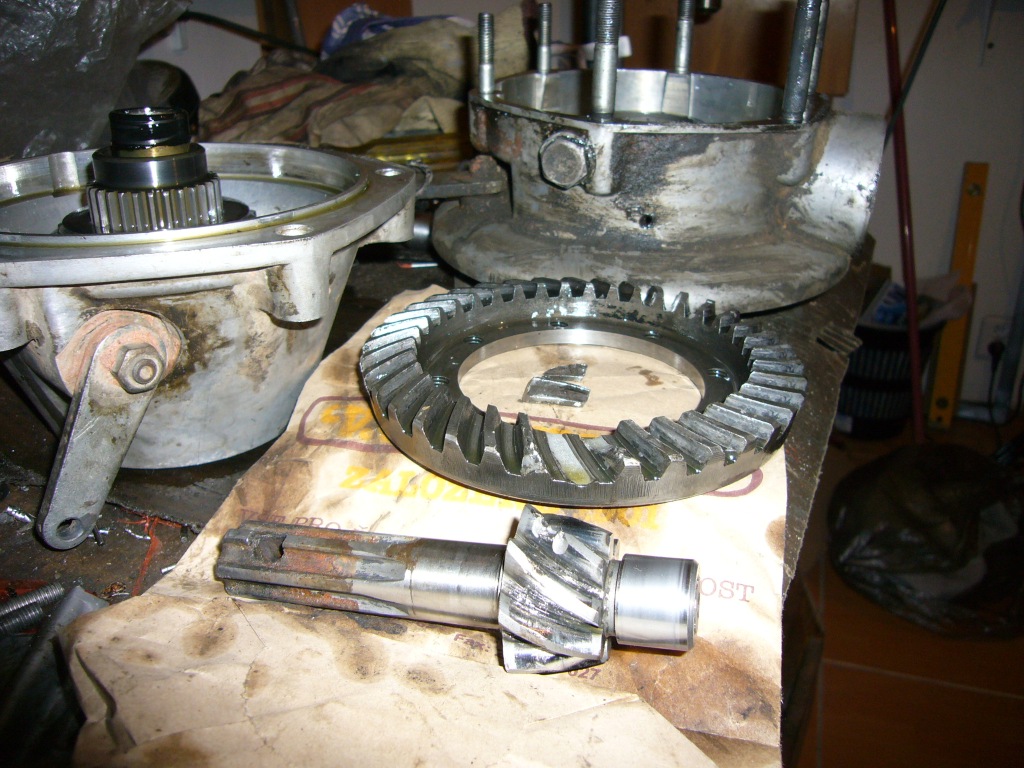

Tak, jedno z dalších vylámaných kuželových soukolí.
Tentokrát bohužel moje :-(
Doufám, že ho nebudu muset měnit jednou ročně jako Zdeněk.

No pěkný, kolik vlastně vyjde taková legrace? na zimní sezonu stíháš? myslíš chyba materiálu nebo nadměrný namáhání?

Nooo, to opravdu neee... Jsou zkušenosti s Uralím motorem v dněpřím rámu a diferenciál se mění cca 3x ročně
