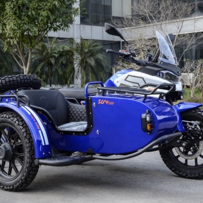

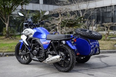

Stručné shrnutí článku https://www.cycleworld.com/motorcycle-n ... oming-usa/
Sajdy byly vždy úzkoprofilovou specialitou pro malou skupinu zákazníků. Malosériová tradiční produkce dříve v Irbitu, dnes v Kazachstánu, je drahá, což ještě zužuje kruh zákazníků. Pro zvýšení dostupnosti Ural v roce 2026 uvede levnější alternativu - model Neo 500. Ten bude dle požadavků Uralu vyrábět Yingang - čínský výrobce motocyklů a tříkolek. Jeho obvyklá produkce je k vidění například zde https://www.motorcycles.su/motorcycles/yingang.html. Motor bude licenční Zongsen (jiná čína) řadový dvouválec 446ccm. Pochopitelně bez náhonu sajdového kola.
Re: Ural Neo 2026 - budoucnost - asi bude vášnivá diskuze :-)
Mně se to teda moc nelíbí. Ale kdyby to mělo motor Ural a 50 koní a náhon tak se hlásím do pořadníku.
Záleží tedy na ceně ale doufám, že zákazníkům bude nápis Ural stačit a dají tomu přednost před stroji jako Chang Jiang a Mash nebo jiné čínské. No a fabrika na tom zbohatne a pak

Nicméně vývoj standardního modelu Ural je spíše na samostatné téma. Tento čínský model je snahou Uralu přežít dnešní zoufalou situaci, kdy z mnoha důvodů (cena, technika, logistika, původ v dnes nepřátelské zemi) se Ural poslední 2-3 roky téměř vůbec neprodává. Pokud čínský Ural firmu zachrání, je nutné se toho chopit. Pokud případně přivede k sajdám více lidí, jen lépe.

Dodatek: Nevím, kde se bude vyrábět sajda pro čínský Ural. Na fotkách prototypu je k Číňanovi připojená sajda z Irbitu. Je ale dost možné, že sajdu k tomu budou vyrábět Číňani a může vypadat výrazně jinak, jistě by to bylo levnější. Přecejenom je Irbitská sajda pro středně lehkou motorku dost těžká.
