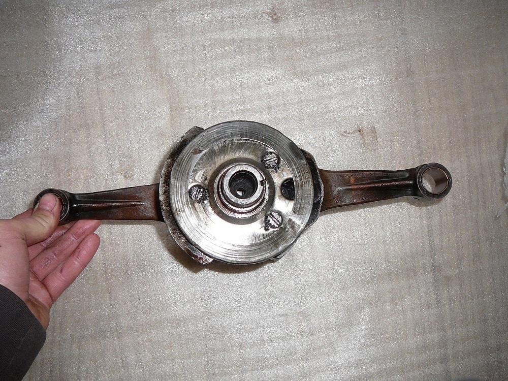

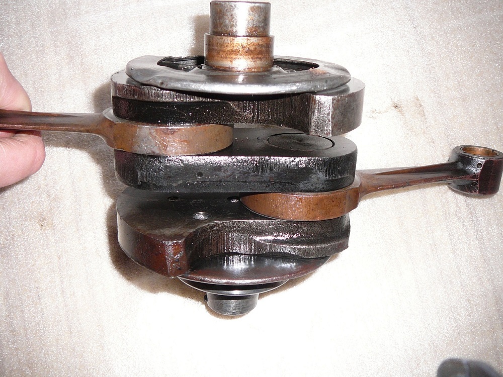

http://hipik634.rajce.idnes.cz/dnepr#29 ... 3202_o.jpg omuzete mi plz identifikovat z ceho je tato klika? vim urcite, ze neni z k-750. cepy jsou 20mm, Z jedne strany nema diry na sroubovaci mazaci cela.

Ta vpravo je M-72/K-750, ta vlevo je Dněpr.

Já bych řekl, že ta levá Dněpr není. Dněpr má dělěný ojnice, tohle lisovaný... Řekl bych, že je to z Uralu...

Ta vpravo je vyndana z myho kacka, tu levou jsem k tomu dostal jako nd, ale me je na nic, poslal bych ji dal, vypada nove, ulozenka

podle me je leva z M72, vpravo je K750. lisi se vyvrty v levym setrvaku

no, tak v tom pripade je to nejaky polotovar asi spatne slisovany, ale podle katalogu ND nema mka druhy mazaci krouzek.

Ne, kdybych mel tuhle, tak uz mam slozeno, lisi se o sirku krouzku. Jednu ojnici ma na valeckach adruhou na bronzu s mazacim kruhem. Delka ojnic 150

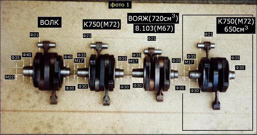

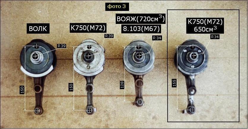

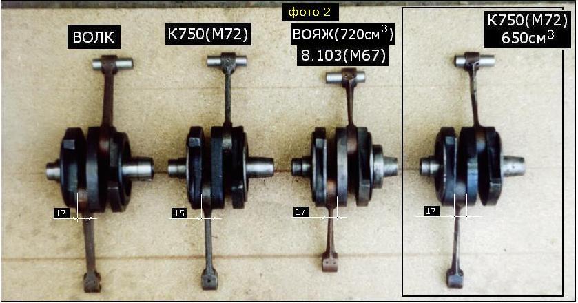

tady jsou kliky od pavla, je to nejaky mix asi.

mohl by mi nekdo zmerit celkovou sirku kliky k750 ? 750ccm, moc by mi to pomohlo
Re: klika, identifikace
m72 / 650

Co to je zač K 750/M 72 s obsahem 650ccm? Ale teď už vím, z čeho mám kliku s velkým kuželem..
