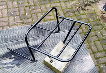

Díky za cenné rady a náměty. Nakonec jsem to vyřešil vlastnoručně za jeden den (zhotovení ohýbačky trubek + výroba nosiče z nich) a 250,- Kč (200,- materiál + 50,- komaxit).
Výsledek skorotéměř profi
