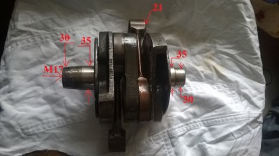

měla by byt z Urala M66 rok 1972 je to 650 ccm OHV.Melo by to mit tužší klikový hřídel s ojničními čepy většího prumeru(40mm místo 36mm) nová větší ojniční ložiska.
Myslíte,že by se dala použít klikovka z M67 nebo 8.103 ??

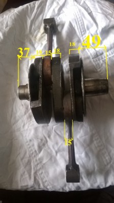

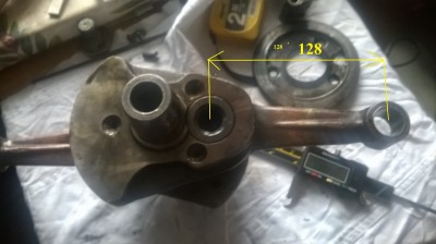

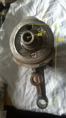

Tady jsou rozměry. Mám ješte doma jednu kliku a má lisi šírkou ojnic 17mm a má jiné plechy,ale jinak se zda stejna.
