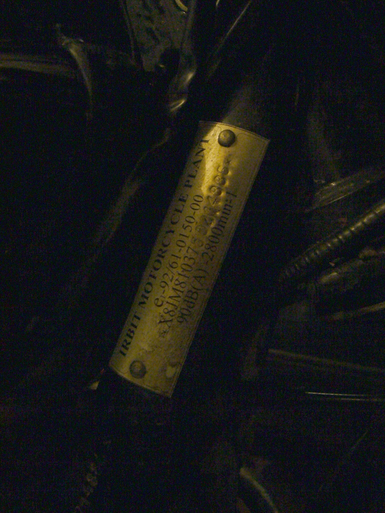

Na prohlídce, pokud je to nutné, s přítomností tlumočícího kamaráda, se o motorce dozvíte vše. Nechte si ukázat technický průkaz "Fahrzeugbrief", kde v kolonce K hledejte číslo typového schválení. Pokud ho v TP nemá, ale je na štítku na pravé straně rámu pod krkem, pak to také není větší problém.

Globální typové schválení ve formátu E1-xx/xx-xxxx-xx by měly mít všechny Uraly 750 2001+. Pokud ho v TP nemá, ale je na štítku na pravé straně rámu pod krkem, pak je to také bez problému, ale musíte se na dovozové STK předem zeptat, zda jim to nevadí. Pokud ano, zeptejte se na jiné STK. Pokud nemá schválení v TP ani na štítku, ale přitom by ho tento typ mít měl, může to být stále ještě řešitelné, ale už je to riskantní. Musí jít o typ, který ho má, jen není vyplňeno. Doložení tohoto schválení Dekrou stojí asi 2000Kč. Pokud je to typ, který nemá globální schválení, může mít německé typové schválení (ABE). To je v ČR uznávané a s vynaložením úsilí to jde u nás přihlásit. Může však jít o typ, který v EU typové schválení nemá. V Německu je přihlášen na individuální schválení a má nějaké vyjímky. České úřady individuální schválení jiných zemí neuznávají, takovýto stroj zde buďto nejde přihlásit vůbec, nebo značně obtížně. To se týká třeba strojů, které byly vyrobeny pro nějakou zem mimo EU, třeba pro USA. Vzhledem k nabídce nestojí zato tyto problémy riskovat, proto stroje bez globální homologace raději nekupujte. Tedy pokud se nejedná o starší Ural 650 a vy nemáte zjištěno, jak ho přihlásit přes národní schválení jiného státu EU. Já to zjištěno nemám, tak o tom nebudu nic psát.
