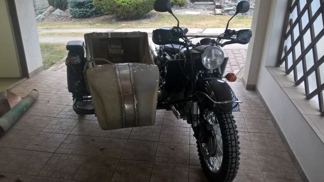

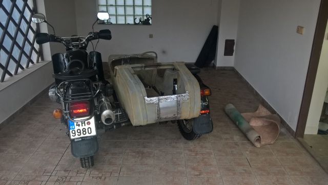

Tohle je můj pokus jak dostat dvě děti do sajdy, nebude to sice tak pohodlný, ale zas to nebude tak nápadný.

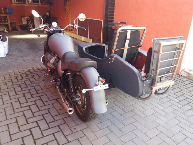

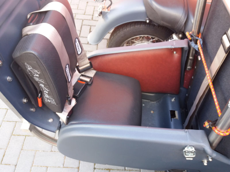

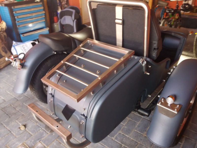

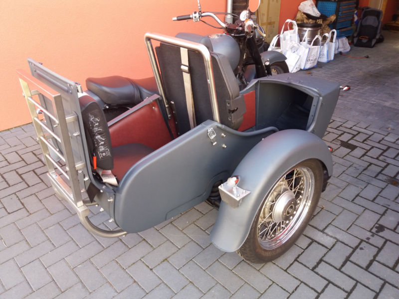

Na tenhle nápad jsem narazil na německé inzerci. Je to teda připojený u Guzzi,ale sajda Ural.
