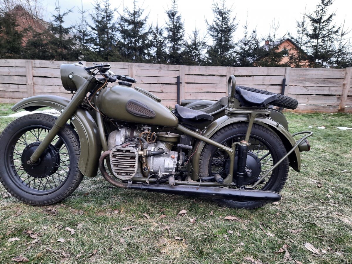

Jsem tu nový a koukám po koupi něčeho na renovaci.
Prosím o radu zdejší zkušené členy, zda je motorka viz. Obrázek skutečně M72 a nebo se jedná o další zplácaninu z více modelů. Předem dekuji za rady

Splácanina z více modelů, nemá cenu to vypisovat všechno,
chybí tam toho hodně. Tam je z Emky asi jen ten rám, kluzáky, zadní blatník a zadní převod. Nevidím motor, jestli jsou z K-750 jenom hlavy nebo je to z Káčka komplet i s blokem.

Je to opravdu M72, ale podle foto je na renovaci - určitě bude třeba sehnat spoustu dílů, nejlépe skoro celé moto...
